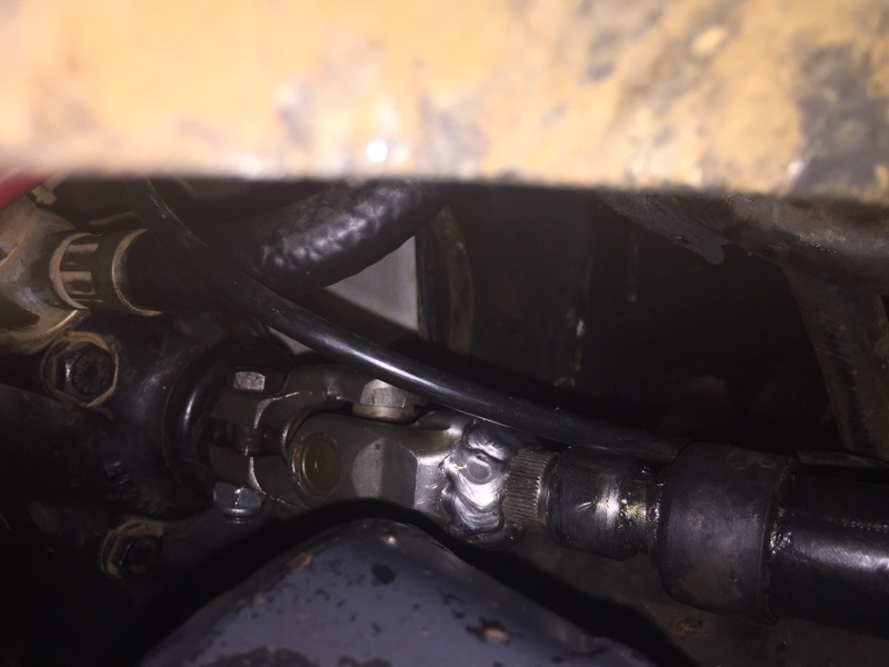

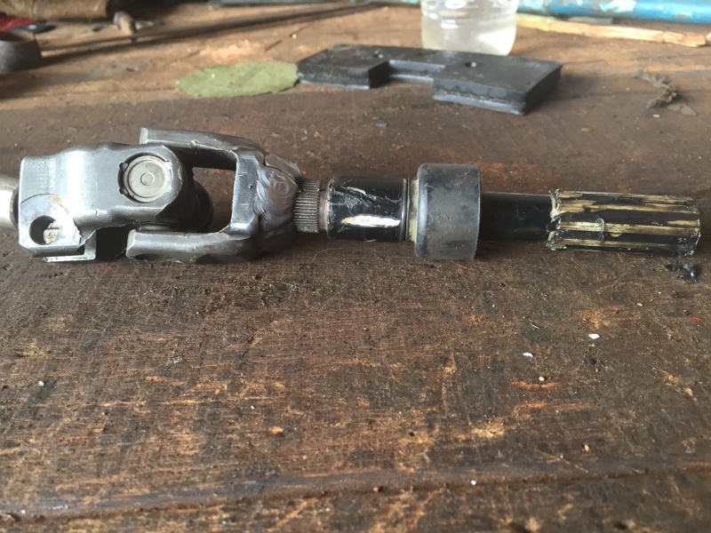

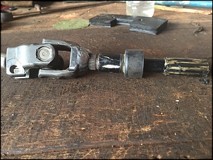

    Ontem levei o carro no meu amigo que mexe com hidráulica na cidade vizinha, os setor esta perfeito.
    Mas nao achamos a junta elastica original, froids viu.....
    A unica solucao foi ir a um ferro velho e pegar duas colunas de direção, peguei uma do palio antigo e uma peca da direção da Hillux, ambas com cruzetas e perfeitas.
    Apos o almoço vou ao torneiro pra ver o que da pra fazer, sem comprometer a seguranca e confiabilidade da direção.
    O que mais me preocupa e o tamanho das cruzetas, ate a original achei pequena(a da coluna do troller), vamos ver.
    Depois posto o que fiz com fotos e resultado.
    Amarok HL 18/18 V6
    Trollha 3.0 2012, Maxxi competition 37",Warn Zeon 12000
    Mohave 3.8 V6 2012, Reos 6x6 r TON,Terex UAI m1 50 MB Mamute 1519 6x6
    27/09/2011
    Vitoria/ES
    101
    Realmente a cruzeta é pequena é a mesma do uno, para o serviço ficar bom leva o setor numa empresa especializada em Cardan que lá eles soldam a cruzeta balanceando o eixo por inteiro.
    Usuário Avatar de Carolino
    02/08/2008
    Carmo do Paranaiba/MG
    533
    Ta feito!
    Mais nao melhorou muito, apenas uns 50%, ta danado...kkkkkk
    Senti a mesma folga lateral quando "sacudo" a coluna com firmeza.....
