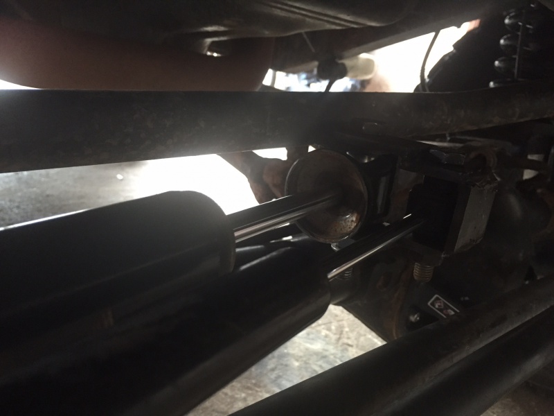

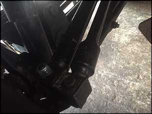

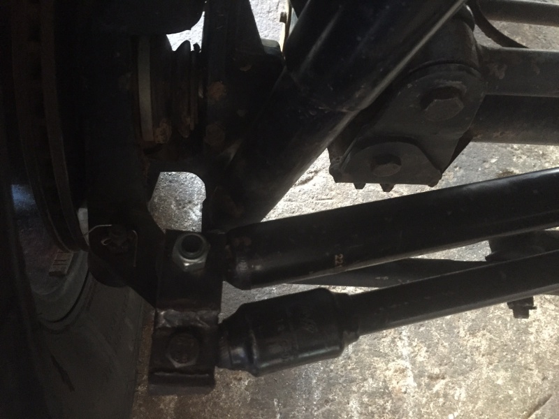

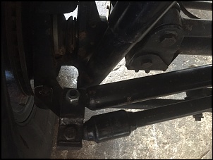

  • #384
    Usuário Avatar de Carolino
    02/08/2008
    Carmo do Paranaiba/MG
    533
    Amanha vou testar no mato, estando tudo ok, vou desmontar e finalizar......
    Os amigos acham algo errado, ou pode usar na boa?
