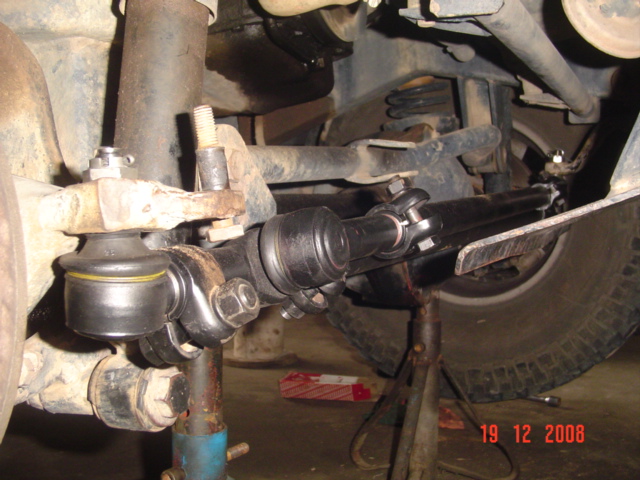

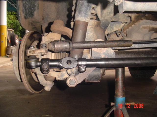

  • #312
    05/01/2004
    Boa Vista/RR
    14,659
    Agradecimentos: 51
    Citação Postado originalmente por Spike Ver Post
    Sobre os munhões, o Elmer citou que montar os terminais no lado superior é melhor quando se tem algum lift na suspensão, acho que vou seguir essa sugestão, pois até o final do ano vou dar um UP.
    Mede antes de reabrir os furos do munhão pra avaliar o cruzamento entre as barras(drag/tie), como falei anteriormente quando fiz esse serviço foi numa camper com eixo de troller, o pitman era reto(0 drop) e molas maiores portanto a caixa de direção ficava bem mais alta daí montando com os terminais por cina diminuiu a angulação da drag link.
    Essa foto é de um T4 2006 que adaptamos as barras e terminais de MB608, estava com suspensão original e mantivemos os terminais por baixo do munhão, veja que as barras ja trabalham praticamente paralelas:
