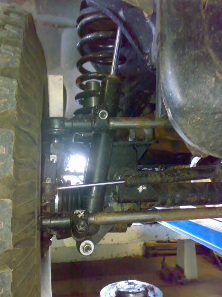

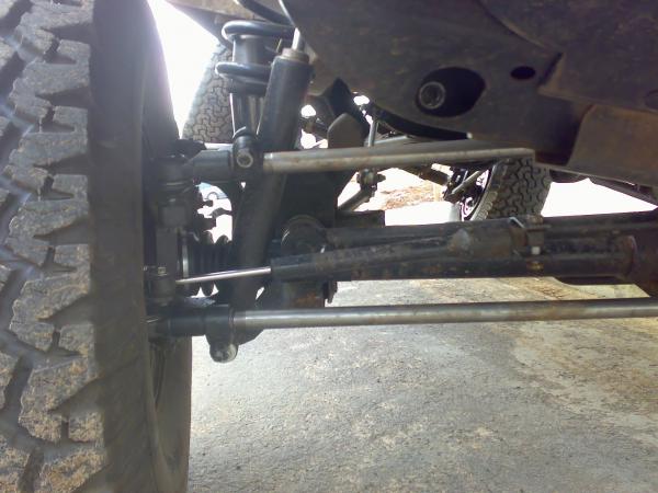

Galera desculpa ressucitar esse tópico, mas recentemente peguei um 2002 e agora estou levando ele para oficina para resolver uma folga na direção que esta nos pivos, usando pneus 32 a troca dessa barra munhao munhao é aconselhável? Ou devo comprar o sistema original com pivos removíveis, alguem sabe onde posso conseguir essas barras pois tentei na garra4x4 que o pessoal indicou mas ela está fechada.
pode trocar pelos outro sistema ou munhão munhão ou esse que depois só troca os terminais sem trocar barra.
