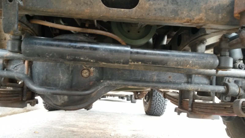

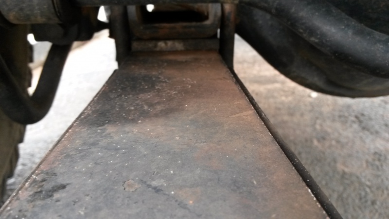

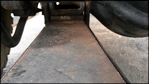

    Ressuscitando o tópico, caros amigos depois de muitas idas e vindas e das colocações,http://www.4x4brasil.com.br/forum/to...rantes-17.html (direçao da bandeirantes) ,http://www.4x4brasil.com.br/forum/to...ra-band-3.html (Amortecedor para Band) , as quais vcs me instruíram venho colocar aqui o resultado conforme já tinha comentado nos tópicos mencionados comentado a band apresentava um problema cronico passarinhava muito quando passava dos 80 km, e conforme coloquei tinha não tinha nenhuma peça com problemas pois quase tudo era novo, tinha levado ela em dois lugares que mexiam com veículos leves e pesados e em ambos conferiram e relataram que estava tudo correto, na semana passada levei em um outro profissional que só mexe com veículos pesados, e qual foi a minha surpresa, ele corrigira uma peque diferença no alinhamento e colocou uma cunha entre a feixe de mola e o suporte do feixe, isto foi feito tanto do lado direito e esquerdo na frente e mando eu testar, peguei a rodovia mas não estava botando fé na coisa, como estava sozinho acelerei a danada na rodovia 70 , 80 100 130 e 145 km e a danada ficou firme manteve-se na trajetória acabou se o problema os cara ficavam olhado eu passar e ficavam com cara de assustados como se não acredita-se que aquilo podia andar desta forma, ficou ótima agora ela passa confiança, agradeço ao Nirlei, Hercio e aos demais que com certa insistência colocaram que o problema não podia ser os amortecedores a razão do meu problema segue fotos.
    Abç.

    Após uma curva em baixa velocidade ,principalmente na cidade , a direçao retorna sózinha ?Ao esterçar á partir de certo ponto ela completa o resto do esterçamento sózinha ?Pergunto isso pois se colocar cunhas com altura demasiada pode ocorrer problema descrito.Está leve ?

    Esse ângulo de cáster deixar muita gente de cabelo em pé...
    Que bom que resolveu Birawc !
    Sergioporto, não entendi ao certo. Com o ângulo correto do cáster a direção deve voltar a posição (reta) original sozinha certo ?

    Isso !Se caster tiver errado ,numa curva costuma "engolir a direçao" ou seja,depois de certo ponto esterçada ela vira ou esterça sózinha o resto. penei bastante com isso quando coloquei jumelos altos ,tive que colocar cunhas na dianteira e na traseira pois cardan enforcava, nao tinha alinhamento com a CT ,vibrava muito.

    Sergio, senti uma pq diferença na direção ficou mais leve do que era, a minha sempre foi bem leve, mais o conjunto ficou excelente, nas viagens sempre ficava meio tenso quando tinha que acelerar um pouco mais principalmente em estradas com muita oscilações de pista, vamos ver em janeiro iremos com a nossas Band p/ Ubatuba junto com a família do Luiz Caseiro, devemos rodar +- uns 1300 km entre ida e volta, ambas carregadas pois as mulheres não economizam em bagagens, p/ isto já tinha comprado um bagageiro.
