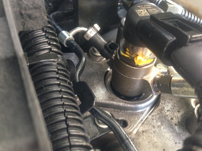

    Agora foram as fotos!!

    Boa tarde! Sou novo no fórum e adquiri um 3.2 há 1 semana. Fiquei sabendo que o recall já foi feito, na Navesa, e o jipe ficou muito bom, mas percebi um vazamento de óleo lubrificante na parte de cima do motor, junto ao bico do 4 cilindro. Alguém sabe o que pode ser? Chega a juntar uma focinha de uns 10 cm de diâmetro embaixo do carro! Segue foto!file:///Users/alsinhorini/Pictures/iPhoto%20Library/Masters/2014/01/18/20140118-175425/IMG_2185.JPG
    Volta lá reclama q eles resolvem, no meu tiveram q trocar os 4 tubings de alimentação.
    mas ñ é lubrificante é diesel mesmo.

    Também achei que era Diesel, mas o que vaza é bem escuro, o diesel é clarinho! Esse é lubrificante mesmo! Bem escuro e vaza pra caramba!! Amanhã vou lá na Trilha Campinas pra ver o que pode ser...

    O meu aconteceu exatamente isso, foi o retentor do bico, estava vazando óleo, trocaram e resolvido!

    Fui agora pela manha na Trilha Campinas, os retentores foram trocados e aparentemente o motor ficou sem vazamentos! Atendimento excelente pelo pessoal de lá! Se houverem novos problemas volto a postar!!
