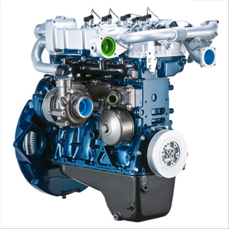

    Citação Postado originalmente por abreu Ver Post
    Telmo, não é nem pode ser normal.
    O diferencial não deve bater no cárter em hipótese alguma. É bom verificar o que está havendo, pois pelo que vejo seu caso é único.
    Outra coisa é que mesmo que o seu diferencial pegasse na parte frontal do cárter, não afetaria a bomba de óleo, pois a mesma não fica ali.
    A bomba de óleo fica na parte de trás do motor e não dentro do cárter.
    A única ligação da bomba com o cárter é o pescador de óleo, que fica na parte traseira do cárter ali onde ele é mais fundo.
    Então, as informações que te passaram na concessionária não batem.
    Mais uma pataquada do Abreu!
    Fala de bomba de óleo sem nunca ter visto uma na vida!
    Veja na foto a bomba parafusada no bloco, atrás da polia do virabrequim e aprenda o que é uma bomba.
    Ela fica localizada na parte da FRENTE sim do motor!Problemas em Troller.-t4_tecnologia_3.jpg
    Coração, tudo bem, a bomba está ai.
    Mas me diga coração, como o diferencial pode pegar na bomba de óleo sem destruir antes todo o cárter e a polia do virabrequim?
    Explique-me esta mágica, pois não estou a entender!

    Ps. O cárter do Troller não é como esse da foto.
    O pescador do Troller fica na parte de trás do motor, ou seja, a parte funda do cárter está para trás.
    Não precisa pegar na bomba, queridona!
    Se o eixo bater no carter e amassar o pescado, já era!
    Mas para empresa repleta de "engenheiros" um eixo pegar no carter é inadimissível!
    Tenho uma foto, não ficou muito boa mas da para ter uma noção!
    Essa foto tirada do lado do motorista entre o pneu e o parachoque.
    Só pega no canto do carter onde tem a junta!
    Me desculpe, mas não é mágica, se voce quizer testar de um modo simples, experimenta subir só com o pneu dianteiro do lado do motorista em uma rampa ou num barranco, que veras como trabalha a suspensão e vai ver que não é magica, é sim realidade!!
    sds
    Telmo

    Vendo essa foto do motor 3.2, acabo concordando com o calcinha: trata-se de uma grande gambiarra!
    Pegaram o bloco do sprint 2.8 e gambiarraram cabeçote, turbina, bomba e eletrônica nele...
    Brincadeira o que as empresas fazem com os consumidores brasileiros!
