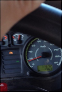

    Hj o meu o meu pela primeira vez em 12mil km acendeu a luz da injeção e segundo colegas que estavam do lado de fora viram fumaça branca saindo do escapamento...
    com relação a CCS a de Taubaté tem me atendido MUITO bem...
    as engasgadas tmb continuam...

    Citação Postado originalmente por GPBarbosa Ver Post
    Barbosa , boa noite !
    Acendeu a luz e continuou andando? Entrou em modo se segurança ? Fiquei curioso ...Já está normal ...

    Citação Postado originalmente por Richardprado Ver Post
    Eu estava na trilha andando a uma velocidade média de uns 25-40km/h, logo q a luz acendeu eu andei mais alguns metros (gravei um vídeo) , parei, desliguei e qdo liguei ele novamente estava normal...
    Se saiu fumaça branca estava fazendo regeneração ,ao menos é o que parece .Quando acendeu entrou em proteção ? Ou só acendeu a luz e continuou normal ?
    Se de fato foi a regeneração ao desligar pode ser que o processo tenha sido interrompido e provavelmente acenderá novamente.
    Q c acha ?
    Q c acha ?
    Abracos
    não senti que ele tenha entrado em módulo de proteção
    Regeneração não pensei nisso na hora, pelo menos a luz laranja não acendeu.
    Depois eu cai na BR uns 35km e ele rodou normal, amanha tenho 550km (rodovia da morte, BR116 PR-SP)...
