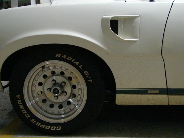

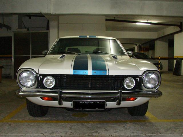

Já que gostaram, vale o off topc!!!!
Um destes eu queria!!!
Anexo 401492Anexo 401491Anexo 401490
