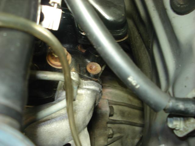

Nova tentativa. Mudei o local para o lado da admissão. Só que só achei uma rosca sem nada, e fica meio ressaltada para fora. Acho que não é o ideal, o ideal é se conseguisse encostar a peça no corpo do cabeçote como consegui do lado do escape. Mas enfim, amanha ando e vejo como ficou.
Hugo, será que é esta rosca que vc falou? Será que meu cabeçote é diferente? ou tem mais coisas preso nele que no da sua viatura?
Seguem fotos.
Anexo 399952Anexo 399954
Ezanh,
Bati as fotos...
Anexo 400076Anexo 400077
Na primeira foto está o local que instalei o sensor, que é no coletor de admissão próximo ao cabeçote e no segundo lugar foi onde tentei instalar, que é uma rosca no cabeçote lá no 4º cilindro próximo a parede corta fogo, só que o acesso é ruim e o parafuso quebrou dentro...
Neste local que instalei a rosca é mais grossa que o último...
Espero que você tenha tido uma noção agora...
Hugo
Ah, esqueci de mencionar quer o local que você instalou é onde eu queria instalar inicialmente mas não consegui pq o parafuso quebrou dentro...
Hugo
Agora compreendi. Na realidade vc instalou no coletor e não no cabeçote. Eu instalei nesta tosca próximo à chapa corta fogo, esta é no cabeçote. Mas andando hoje na cidade achei que o tempo de reação do termômetro fica muito lento. Em ambos os lugares circula ar da admissão por dentro, acho que o ideal seria um local com circulação de óleo. Vou experimentar colocar na tampa de válvulas. depois posto o resultado.
