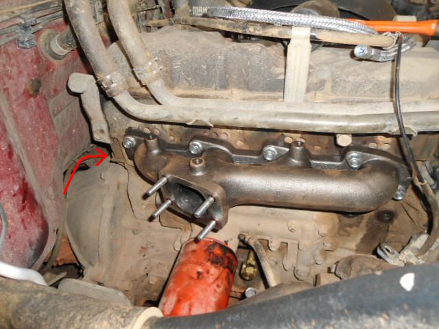

Coloquei o sensor em outro lugar, agora achei um lugar atrás do motor, entre a parede corta fogo e o motor...fica bem junto da junta entre o cabeçote e os cilindros...vamos ver.
Eu achei passando a mão por trás do motor, vai tateando no lugar onde aponta a seta da foto, dá um parafuso certinho. Eu só não medi a temperatura ainda.
Anexo 401694

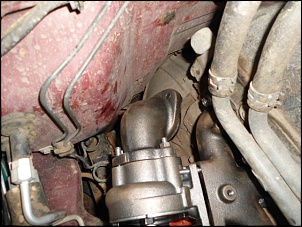

Amigos, verifiquei nas fotos em casa e vi que o coletor da minha é o mesmo deste do kit. Só que a saída do caracol quente é para baixo na minha turbina. Vai certinho pro escape. Vejam a foto.
Anexo 401715
Este cotovelo não dá para ser girado?

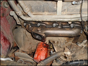

http://www.4x4brasil.com.br/forum/at...a-dsc01988.jpghttp://www.4x4brasil.com.br/forum/at...a-dsc01984.jpg
Minha dúvida é com relação ao termopar (sensor) que vai no coletor. fiquei na dúvida sobre o comprimento dele, se vai chegar dentro do coletor o suficiente. E também como ele é instalado, roscas e tal, porque na foto do ebay não esta claro. Mas já mandei uma pergunta ao vendedor hoje. É aguardar agora.
