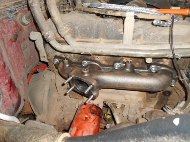

    Coloquei o sensor em outro lugar, agora achei um lugar atrás do motor, entre a parede corta fogo e o motor...fica bem junto da junta entre o cabeçote e os cilindros...vamos ver.

    Eu achei passando a mão por trás do motor, vai tateando no lugar onde aponta a seta da foto, dá um parafuso certinho. Eu só não medi a temperatura ainda.

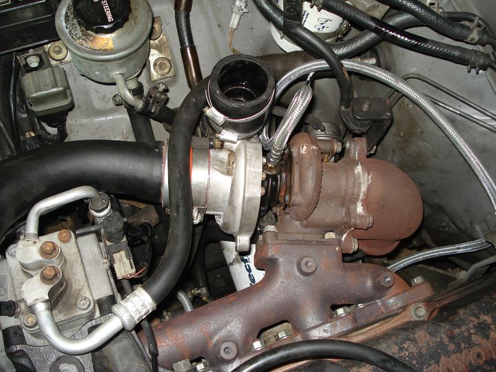

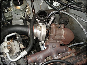

    Amigos, verifiquei nas fotos em casa e vi que o coletor da minha é o mesmo deste do kit. Só que a saída do caracol quente é para baixo na minha turbina. Vai certinho pro escape. Vejam a foto.
    Este cotovelo não dá para ser girado?
    Boa noite Ezahn,
    Girar não tem como,
    Se der, quando for fazer o escapamento, vou pedir para cortá-lo e soldar uma saída reta.
    Vamos ver quando conseguir montar tudo,
    Talvez esse fim de semana, se conseguir tirar a porca/parafuso da polia do virabrequim. Rs!
    Fábio.

    Citação Postado originalmente por sandro_ventania Ver Post
    Fiz o teste hoje...achei que agora ficou muito bom. A temperatura ficou estabilizada em 80° andando a 90km no plano...e a sensibilidade foi boa, a temperatura subiu rápido até uns 70° e depois continuou lentamente até estabilizar, certamente a partir dos 70° começou a circulação da água.
    Interessante que andando a 90km e tirando o pé para uns 60km a temperatura subia uns 3° logo, facil de entender, pois diminuindo o giro a circulação de água (e óleo) diminui e o calor latente e logo irradiado.
    O bom do local é que a resposta foi rápida o suficiente e trabalha dentro do range do sensor...experimentem.
