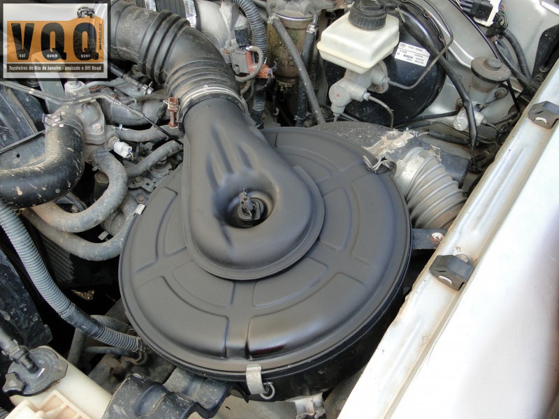

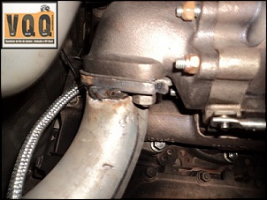

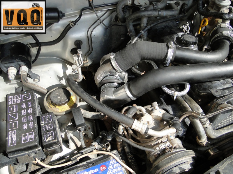

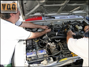

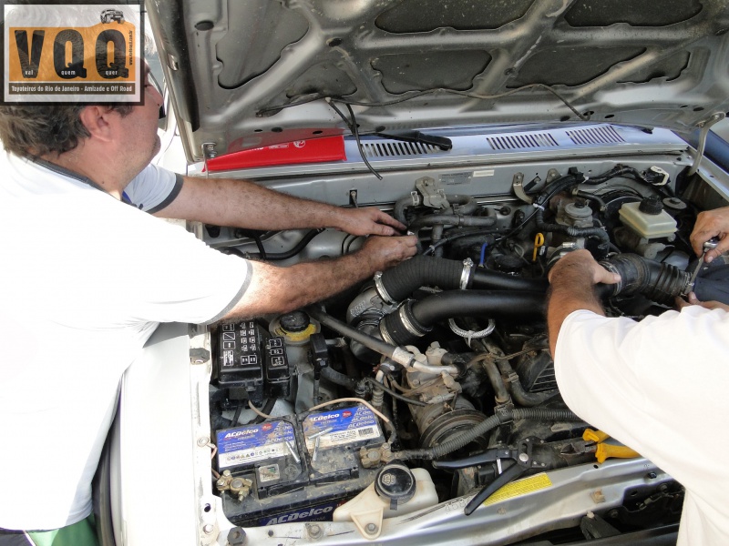

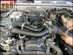

    Obrigado Ezahn, segue um relato.

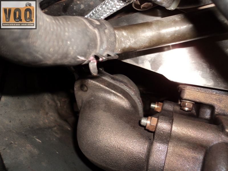

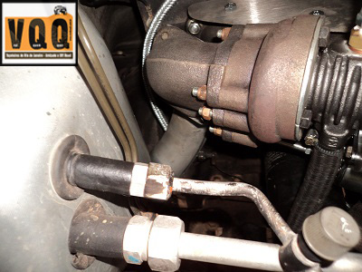

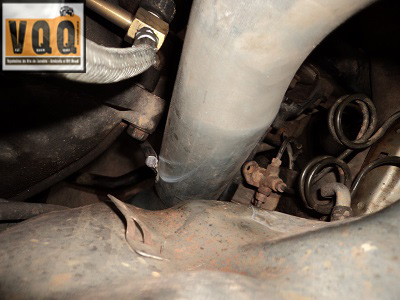

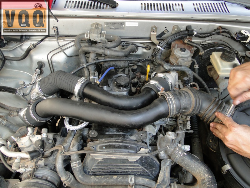

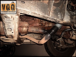

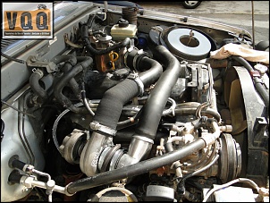

    Vou colocar os pontos que mais me chamaram a atenção em relação ao KIT e ao trabalho realizado neste “dia do trabalhador”. Para mim é um kit, pois não tivemos que fazer adaptações ou alterações. Iniciamos as 8:30 as 13:40 ligamos e as 14:30 já estava andando. Fizemos sim ajustes e certamente tem coisas que podem ser melhoradas no kit. Sempre pode melhorar.
    Os materiais fornecidos foram quase todos utilizados, falo quase porque utilizamos uma das mangueiras originais na montagem. As mangueiras de dreno do óleo podiam ser mais longas e a de malha de aço podia ter a metade do tamanho. O castelo, onde é acoplada a batatinha, ops “cebolinha” do óleo e a saída de óleo para turbina, poderia ser mais reforçado e melhor acabado, foi um pouco difícil de colocar ele e como é comprido e de latão da medo de dar aperto, mas esta lá. Tivemos que lixar um pouco a ponta da rosca para entrar, Uuuiiiii.
    Os estojos de conexão da turbina com o coletor deveriam ser mais curtos, para não termos que serrar suas pontas (esta foi a maior intervenção no kit). A posição do coletor para a chegada da descarga eu acho que é a alteração mais urgente, pois se mudar o ângulo UM POUCO, direcionando para baixo fica muito fácil de fazer o escapamento.
    Com relação ao atendimento, não posso reclamar, pois o Eros foi muito atencioso e respondia rapidamente a minhas perguntas. Claro que faltou um Instrutivo para a montagem, com “dicas” e talz, mas como tínhamos o Jorge lá... Experiência é tudo nestes trabalhos. A SPA poderia oferecer um plus opcional de mangueiras de silicone e/ou abraçadeiras de tuxo em aço inox também.
    Não sei se o Jorge ou os colegas que estavam lá observando “de fora” kkkkk tem mais alguma coisa para falar.
    Os valores foram:
    Turbina SPA R$ 890,00
    Kit hilux 3.0 R$ 979,00
    Correios R$ 53,82
    Escapamento R$ 430,00
    03 mates R$ 10,00
    04 salgados R$ 12,00 Bah, pessoal econômico, comem muito pouco...
    TOTAL R$2.374,82
    Futuros gastos: Mangueiras de silicone, abraçadeiras de tuxo em aço inox, cooler...O céu é o limite...
    Deve ser feito: Manutenção de radiador, troca dos filtros, Troca do óleo (farei sábado)
    Um abraço
    Méd. Vet. Marcos Duarte

    E eu, o Herick e o Meirelles estávamos lá, bebendo mate, comendo pães de queijo e dando o maior apoio moral !!!
    Somos testemunhas oculares da história, vimos o Jorge e o Marcos dando um duro danado, no sol e sujos de graxa até a alma... Mas o serviço realmente ficou um showwwwwwww !!!!
    PARABÉNS PARA ELES, VIVA NÓS !!!
    Um abraço, Delfim
    Grande mestre Delfim! Herick presente! Sombra fresca + mate gelado + pão de queijo = Alegria! Feliz por estar presente com os amigos de coração, agora só falta batizarmos a "AMANTE ARGENTINA" na lama! Todos estão de Parabéns!!!!!

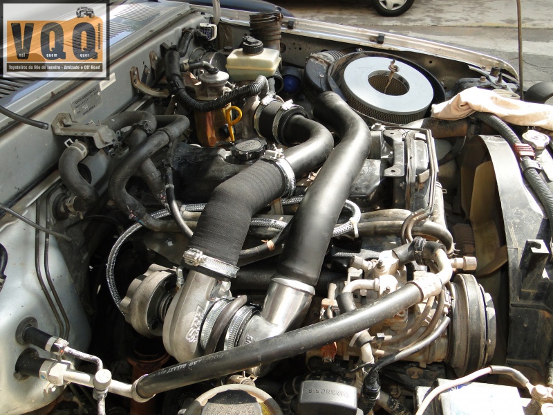

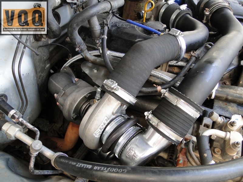

    Bom dia galera.
    Só incluindo as outras fotos do Marcos:
    Vou Turbinar a Viatura e agora?-1.jpgVou Turbinar a Viatura e agora?-2.jpgVou Turbinar a Viatura e agora?-3.jpgVou Turbinar a Viatura e agora?-4.jpgVou Turbinar a Viatura e agora?-5.jpgVou Turbinar a Viatura e agora?-6.jpgVou Turbinar a Viatura e agora?-7.jpgVou Turbinar a Viatura e agora?-dsc02648.jpgVou Turbinar a Viatura e agora?-dsc02649.jpgVou Turbinar a Viatura e agora?-dsc02651.jpgVou Turbinar a Viatura e agora?-dsc02652.jpgVou Turbinar a Viatura e agora?-dsc02653.jpgVou Turbinar a Viatura e agora?-dsc02654.jpgVou Turbinar a Viatura e agora?-dsc02655.jpgVou Turbinar a Viatura e agora?-dsc02657.jpgVou Turbinar a Viatura e agora?-dsc02658.jpgVou Turbinar a Viatura e agora?-dsc02664.jpg

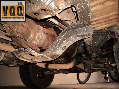

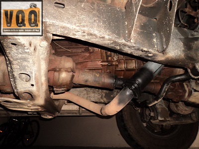

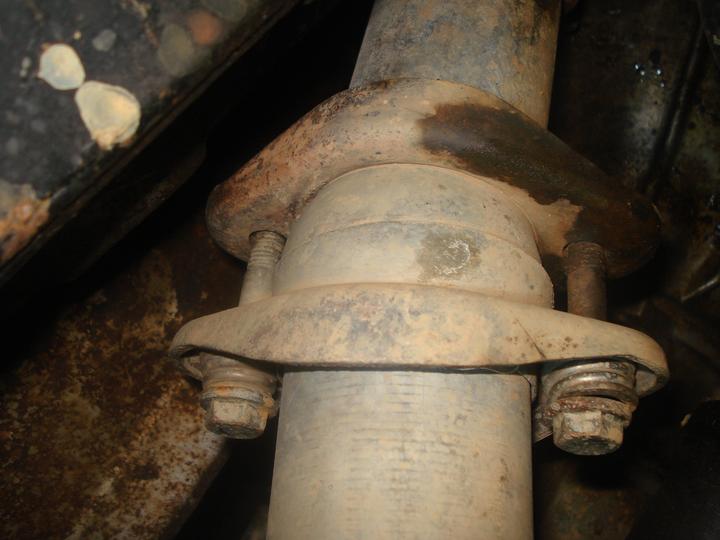

    Agora um comentário. O escapa parece que vai grosso na parte nova e depois emenda no original! É isto mesmo? Ainda em obras?
    E uma dica, tem que ter no escape uma parte flexível, parece que esta sem. Pode ser aquela peça de malha de aço ou uma junta tipo bola parafusada com mola nos parafusos. A minha foi feira com junta bola só que sem a mola. Depois de um tempo quebrou e furou. Reeumai e coloquei mola.

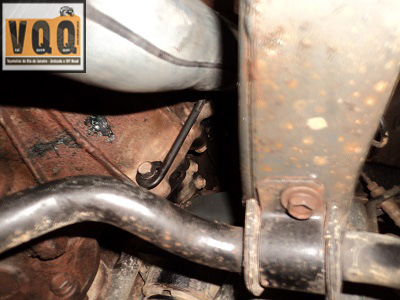

    Hilux SW4 93 2.8 TDI

    [QUOTE=Ezahn;1921084]Parabéns mais uma vez. Prlo serviço e pelo companheirismo.
    Vou Turbinar a Viatura e agora?-dsc00345.jpg[/QUOTE
    Ezahn tu tem razão nas tuas impressões, o cano novo é 2,5" e a sequência é a original, ficou uma flange para melhorar no futuro isto. Esta bola ou malha é para absorver a vibração? Pois tenho notado uma vibração maior no carro. O cara do escapamento colocou um suporte no cano diferente do original. No original o suporte fica na horizontal e prende o cano com uma abraçadeira. No novo ele colocou uma haste na vertical, acho que desta forma deve estar "travando" a vibração do motor e transferindo toda ela para a carroceria. será que é isto?
    Acho que vou desconectar esta haste para fazer um teste.
    Um abraço
    Toyota Hilux 4x4, 3.0 Turbo ( Ex aspirada) + Snorkel OGZ
    A "AMANTE ARGENTINA"

    [QUOTE=mesd_lamaRS;1921267]
    Citação Postado originalmente por Ezahn Ver Post
    Um abraço
    Exatamente. A primeira sessão do escape, a que vc já colocou nova, deve ficar travada fixa no motor ou câmbio, nunca no chassi, e sem coxins ou suportes de borracha. Esta parte vibra e mexe junto com o motor. O restante do escape é fixado no chassi com coxins ou suportes de borracha, e não acompanha a vibração e movimento do motor. O motor e o câmbio é um bloco só, ficam sobre coxins e vibra e mexe diferente do chassi. Entre a primeira parte do escape e o restante dele deve ter uma peça que permita movimento. Se não tiver vai vai transmitir vibrações e vai acabar quebrando o suporte fixo da primeira parte do escape, que foi o que ocorreu com a minha. E se ficar andando com este suporte quebrado ai fica perigoso de quebrar lá perto da turbina. Esta junção da primeira parte com a segunda parte é que usa uma junta tipo bola com mola ou a peça de malha. QQ loja de escape faz isto. Eu acho que a peça de malha deve ser mais eficiente. Foto ilustrativa da peça de malha e do sistema todo
