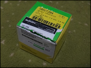

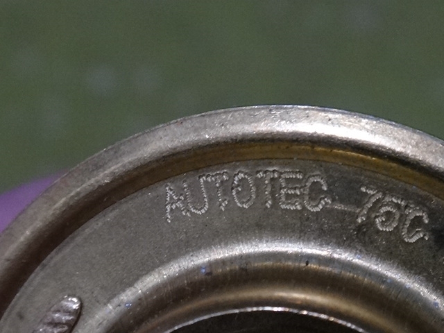

    Chegou!
    Como meu motor não tem intercooler (que acaba ajudando a manter a temperatura de trabalho mais baixa), adquiri uma valvula termostatica com temperatura menor de trabalho.
    Vou testar!!
    Miniaturas de Anexos Miniaturas de Anexos Vou Turbinar a Viatura e agora?-dsc00278.jpg   Vou Turbinar a Viatura e agora?-dsc00281.jpg   Vou Turbinar a Viatura e agora?-dsc00279.jpg
    Fábio.
