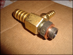

    Vou substituir minha turbina (turbo anhanguera) caracol quente .35 e frio .48 por uma turbina nova Garrett da f-1000 2.5 hsd cód Garrett 704091-5001s.
    estou pensando como melhor fazer o retorno de óleo ao cárter, já que a gambiarra que foi feita com um tubo curvado a mais ou menos 90º com um espigão de 3/8x1/4 soldado na curva.
    A turbina anterior provavelmente se danificou por uma série de fatores:
    O escape feito inicialmente tinha o tubo fino cortado em ângulo / e soldado em uma frange muito ruim e de pequena abertura que era feita pela fundição da tal turbo anhanguera.
    hoje esta com tubo direto de 2,5 pol e outra frange mais bem feita e com abertura maior e mais centralizada.
    A turbina com dimensões de caixa quente .35 enche rápido, porem nas viagens longas pelas BR´s da vida ela sofre demais, trabalha no limite do giro aumentando a temperatura e ai vai...
    Hoje também possuo o filtro do MB-709.
    Acabei de fazer uma conexão que vai com a rosca no padrão do bloco uma saída de 5/8 para receber a mangueira do turbo direta e um espigão de 1/4 x 3/8 para receber a mangueira do retorno do alternador.
    Vou fazer fotos e colocar para ver as opiniões dos amigos.
    O furo da peça ficou com 11mm.
    Abraço.
    Mathias
  • #859
    Segue as quentinhas...
    Miniaturas de Anexos Miniaturas de Anexos Vou Turbinar a Viatura e agora?-dsc03156.jpg   Vou Turbinar a Viatura e agora?-dsc03158.jpg
