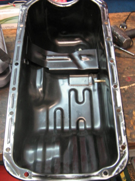

    Boa noite galera.
    Desculpe a ausencia do forum, mas vai aqui as ultimas noticias da Berenice.
    Terminei de instalar a turbina e andei um pouco com a mesma antes de trocar o oleo.

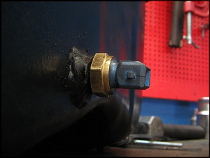

    Na troca de oleo aproveitei para retirar o carter e soldar a porca do sensor de temperatura do oleo e do retorno da turbina. não gostei do t que veio no kit.
    Mas como cortei a mangueira, o oleo ainda está retornando pelo t. Vou comprar uma mangueira de retorno do alternador aí, coloco no tubo que soldei.
    Coloquei a saida de oleo para a turbina no parafuso perto do escape, junto com a saida para pressão do óleo (manometro)
    O carro ficou muito gostoso de dirigir, não pede marcha como antes e parece que o motor ficou mais redondo. Fiz uma trilha esse fim de semana com deslocamento de 50 km (outra cidade): Entramos as 00h e saímos as 08:00. Tudo ok.
    Mas em termos de final, está a mesma coisa: em torno de 120 130 na reta no gps. Não mexi na bomba ainda.
    A pressão do oleo fica em torno de 2 bar com o motor quente em marcha lenta. Em aceleração sobe até 5 e depois cai para uns 3,5 a 4 (a valvula de pressão abre). Muito legal ver isso no manometro.
    Depois vou ler as mensagens anteriores e ver o que está sendo falado.
    Segue fotos do carter:
    Miniaturas de Anexos Miniaturas de Anexos Vou Turbinar a Viatura e agora?-hilux-fabio-005.jpg   Vou Turbinar a Viatura e agora?-hilux-fabio-001.jpg   Vou Turbinar a Viatura e agora?-hilux-fabio-004.jpg
    Fábio.

    Me diz uma coisa...Qual a temperatura do óleo que voce mediu??

    O óleo somente 73ºC ?? Já me dizeram que a temperatura do óleo chega a ser superior a da água!
    Será que a posição que voce colocou o sensor ele fica banhado no óleo? Pois com o carro funcionando o nivel do óleo no carter fica bem baixo, pois o óleo é bombeado para todo o motor.
