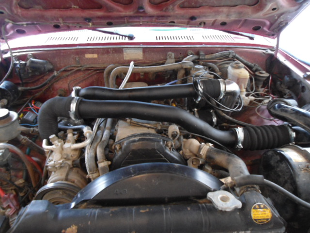

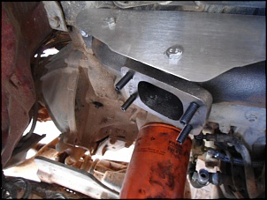

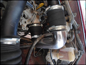

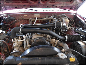

    Bem galera, ontem dei um pega na viatura.
    Montei o que estava fora da viatura, radiador, mangueiras, etc (troquei correia dentada lembram).
    Coloquei novos prisioneiros para a turbina e para o coletor da turbina que na verdade são parafusos alen sem cabeça (fica aí a dica).
    Adaptei a nova base da wastegate e me renderam 2 pontos no dedo por cagada minha e pela bos.... do kit ser uma maravilha!!
    Coloquei as conexoes de ar para a turbina e para o coletor, etc...
    Ficou faltando: Terminar os manômetros (estou esperando um de pressão do óleo para terminar tudo de uma vez)
    Mangueira do respiro do motor, ainda não decidi se ligo ela na tubulação ou se coloco um reservatório independente.
    Reservatorio De Respiro De Oleo De 1/2lt Universal - R$ 52,90 no MercadoLivre
    e depois levar para fazer o escape.
    Vamo que vamo.

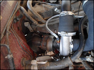

    2. A saida de óleo que veio não é da turbina, pediram para enviar de volta para eles para enviarem outra, perguntei se essa iria desviar da base da wastegate, mas não souberam responder, só falaram se estivesse pegando era só girar a parte fria e a parte quente???? (percebi depois que a parte quente não se gira, pois fica no coletor de escape e o eixo não posso deixar ele fora da perpendicular ao solo, ou seja só a parte fria é que eu podeira girar. Não enviei a saida errada portanto não recebi a saida correta. Achei um absurdo ter gasto quase 2.000,00 em um kit e ter de enviar uma saida para depois receber a outra. Dá impressão que somos moleques.
    3. A base da wastegate (vejam fotos dos posts anteriores) fica no caminho da saida de óleo da turbina (tive de fazer outra, pois se só girasse a parte fria, a wastegate iria sair de angulo e provavelmente iria estragar rápido e provavelmente eles não iam querer nem saber).
    4. A turbina que veio tive de girar a parte fria, pois ela saia apontada para o cabeçote (meu, se já é um kit, porque não vem com a angulação correta? Deve ser para poder usar aquela base de wastegate!!! e ficar parecendo tudo ok na mão).
    5. os prisioneiros que prendem a turbina (4) e que fixam a saida da turbina para o escapamento (5) são muito grandes, chegando ao absurdo de alguns deles baterem a cabeça na carcaça, ou seja, não teria como dar aperto correto. Coisa simples de resolver se dessem atenção ao compradores. Não adianta cortar os que pegam também, pois o miolo do prisioneiro (aquela parte sem reosca) é maior que a base da turbina, tendo de usar algumas arruelas para conseguir aperto.

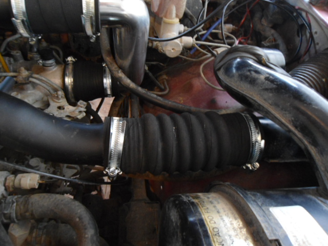

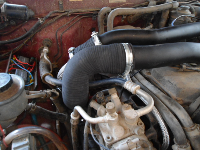

    6. O cano de pressurização, na parte que sai da turbina, tem uma borda para prender a mangueira de menos de 0,5 centimetros, ou seja, é dificil apertar a braçadeira mantendo nessa borda, pois depois dela afina e não dá aperto. Fora isso que se ele fosse uns 2 cm maior, não ficaria no limite como ficou. Esse acho que talvez vou ter de trocar se não conseguir suportar a pressão nessa "conexão".
    7.A mangueira de alimentação do óleo da turbina (aeroquip) me parece, digo parece pois não posso afirmar ainda, de baixa qualidade, frente as que conheço (dá pra ver o tubo de borracha no interior da malha), fora que é bem maior que o necessário, tendo de dar voltas para compensar o tamanho (maior risco de dar merda).

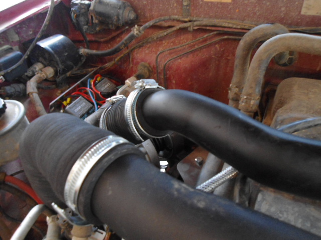

    shuther, essa mangueira de pressurização (aeroquip) é uma bosta mesmo, foi por causa dela que perdi uma turbina com 6 meses de uso, além de vir muito grande solta fiapos de aço, VAGABUNDA MESMO.
    Quase desisti de comprar com eles por causa dessa falta de interesse em não retornar os emails, por telefone são mais atenciosos (e meu $$$ que se dane)
    Outra mangueira que é VAGABUNDA é a grande da quarta foto, a minha esta ficando ruim onde vão as abraçadeiras, isso que meu kit tem 8 meses.
    Putz, então não era só impressão não.
    É que acabei comparando com as que eu já tinha visto, e no visual, parece ser bem inferior as que eu cohecia.
    Espero não ter problema, vou instalar um manometro de pressão de óleo para auxiliar se algo de errado acontecer.
    Obrigado Eduardo.
    Fábio.
