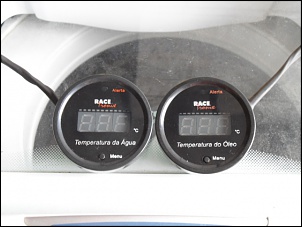

    Correia trocada.

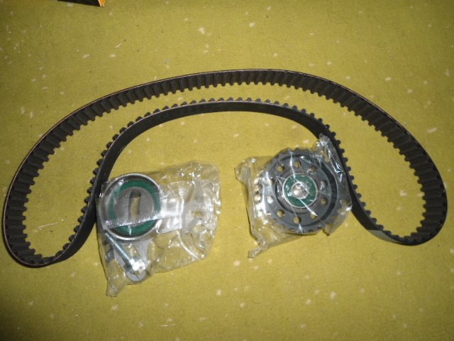

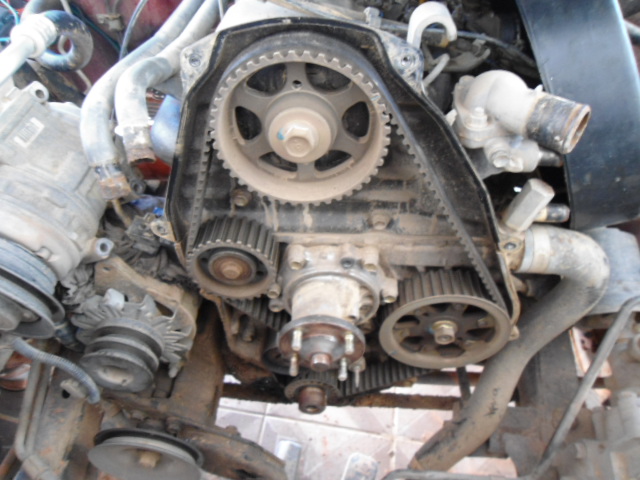

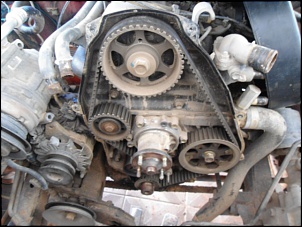

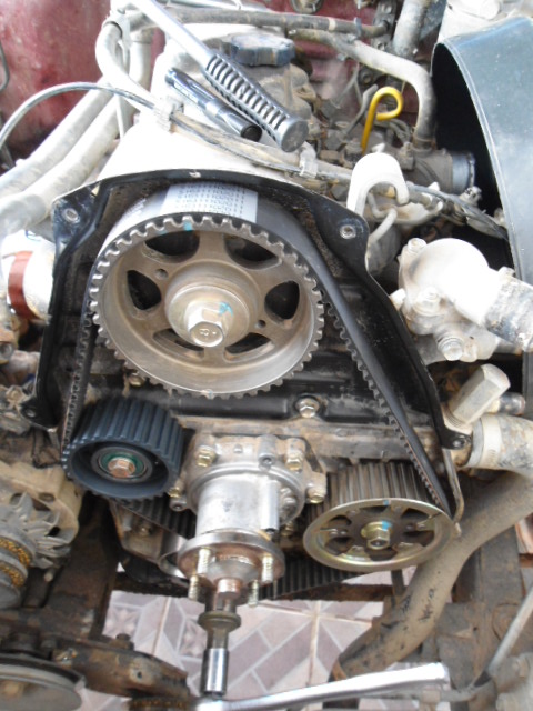

    Hoje consegui trocar a correia da Berenice.

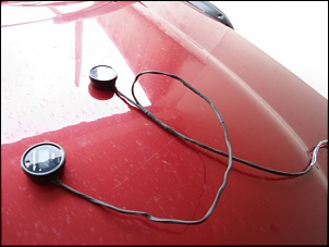

    Terminei a linha de óleo de alimentação da turbina.

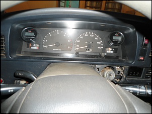

    Instalei os termometros de temperatura (agua e óleo) no painel (com base nas fotos que vi do Ezanh).
    O turbo vai no seguimento no fim de semana que tiver tempo (comprei novos prisioneiros - turbina - pois os que vem no kit são muito compridos - pra variar!!!). Vou ter se fazer um novo suporte para a wastegate.

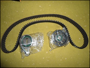

    E ai shuther, na 5ª foto os relógios já estão no painel??? Parece que não! Onde vai o sensor da temp do óleo?
    Vc trocou todos os rolamentos da correia dentada? Na minha troquei o esticador completo e na polia boba que é dentada troquei só os rolamentos internos.

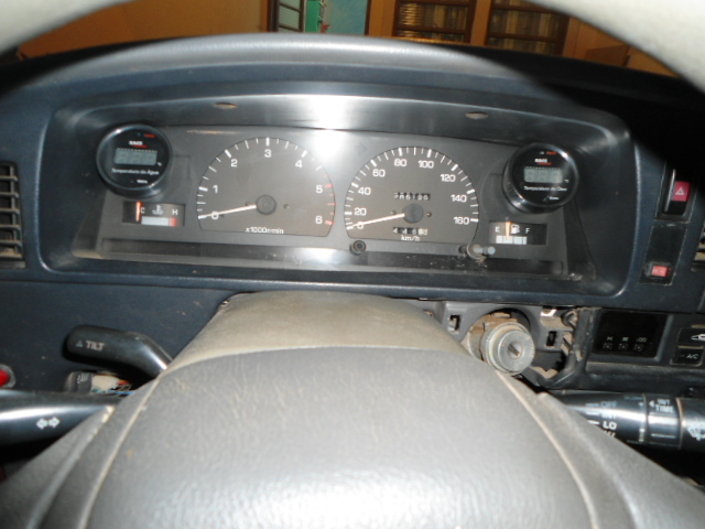

    Já estão no painel sim, só não tinha irado foto ainda, pois está desmontado embaixo, mas tirei agora da parte de cima para voce ver.
    Não achei bonito, mas achei que seria o melhor lugar tanto para visibilidade minha e do passageiro (caso eu esteja no passageiro algum dia rs!)

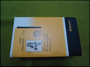

    O kit veio polia, esticador e correia. Trouei tudo.
    Não veo a hora de ela funcionar no turbo, mas esse fim de semana proximo não vou poder pegar no batente!

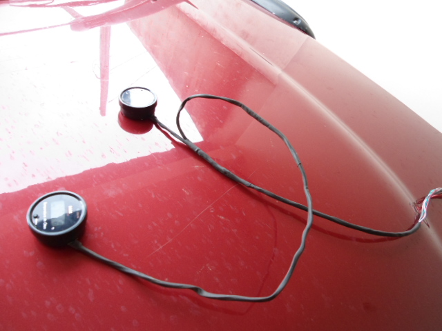

    Att

    1. turbinar o BF
