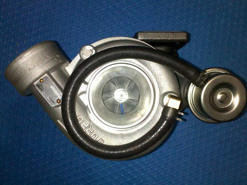

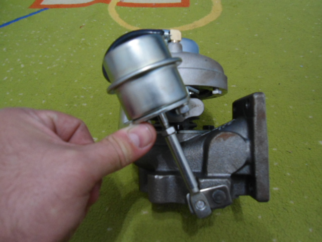

    Uhu!!!! Mais um turbo!!!
    Tem como me fazer um favor?
    Tirar uma foto no mesmo angulo dessa minha segunda aí embaixo? Para ver a base da sua wastegate?
    E uma do conector de saida do óleo da turbina que veio no seu kit?
    Porque padrão já vi que não tem, olha só como veio o mangote da minha ligado na wastegate: foto 1
    Desde já obrigado.
    Att
    Fábio
    Miniaturas de Anexos Miniaturas de Anexos Vou Turbinar a Viatura e agora?-turbina-3-.jpg   Vou Turbinar a Viatura e agora?-dsc01884.jpg

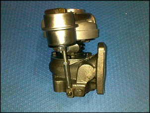

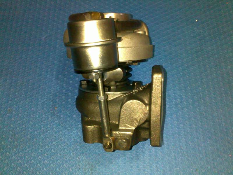

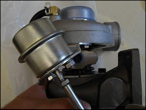

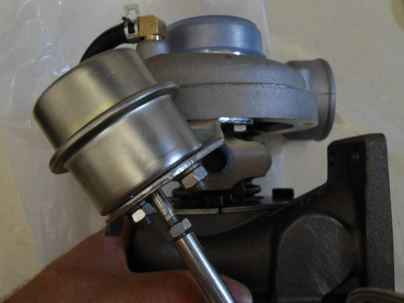

    Vou Turbinar a Viatura e agora?-180320131259.jpgVou Turbinar a Viatura e agora?-180320131260.jpgVou Turbinar a Viatura e agora?-180320131261.jpg
    Citação Postado originalmente por shuther4x4 Ver Post
    Desde já obrigado.
    Att
    Fábio
    Está na mão. Se quiser mais alguma é só falar.

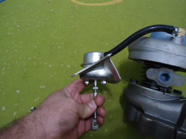

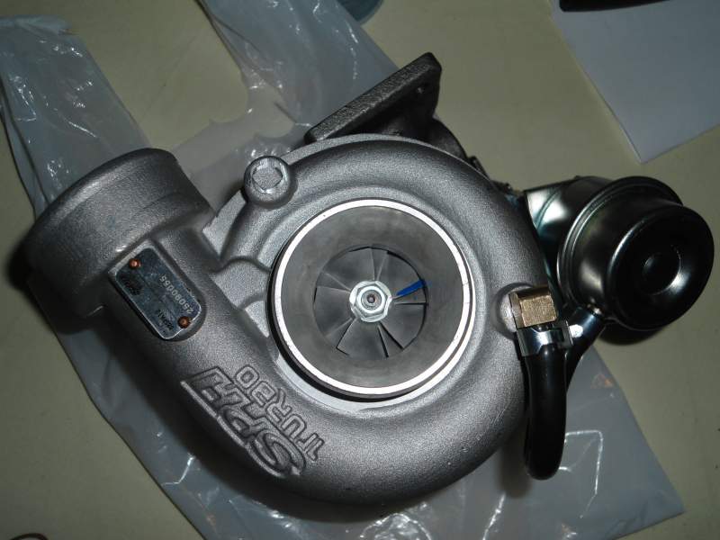

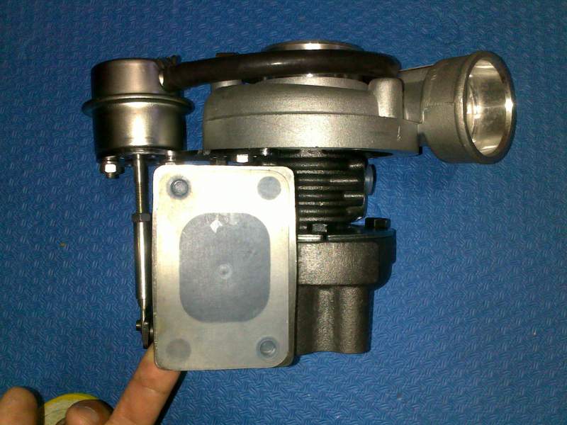

  • #693

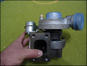

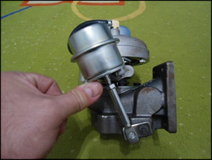

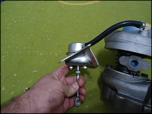

    Citação Postado originalmente por mesd_lamaRS Ver Post
    Valeu Marcos.
    Tirei umas fotos tentando o mesmo angulo da sua e via que a base da wastegate é diferente.
    a tubulação da caixa fria até a wastegate também.
    Nas fotos estou segurando a wastegate pois está fora já que tive de rotacionar a caixa fria.
    Valeu mesmo, obrigado.
    Se tiver a foto da peça que vai parafusada na turbina para saida do óleo posta pra mim.
    Desde já muito obrigado.
    att
    Fábio Venning
    Obs: o seu kit é para 3.0, então claro que algumas diferenças eles tenham. Mas sua turbina é a bbspa200?
    Miniaturas de Anexos Miniaturas de Anexos Vou Turbinar a Viatura e agora?-dsc01994.jpg   Vou Turbinar a Viatura e agora?-dsc01995.jpg   Vou Turbinar a Viatura e agora?-dsc01996.jpg

    Vendo as fotos do Marcos (valeu mesd_lamaRS), tive a idéia de fazer uma base reta para a wastegate para reposicioná-la, dessa forma acho eu não teria nem de refurar a caixa fria. Vamos ver quando for pegar novamente a empreitada.
    Att
    Fábio
