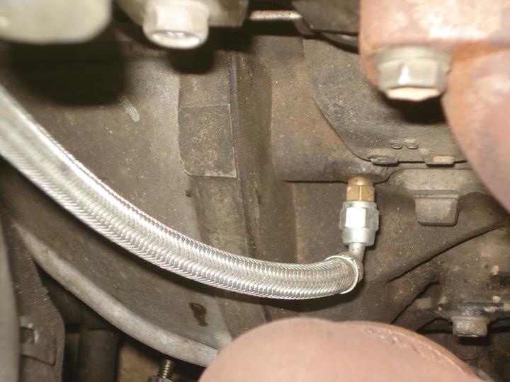

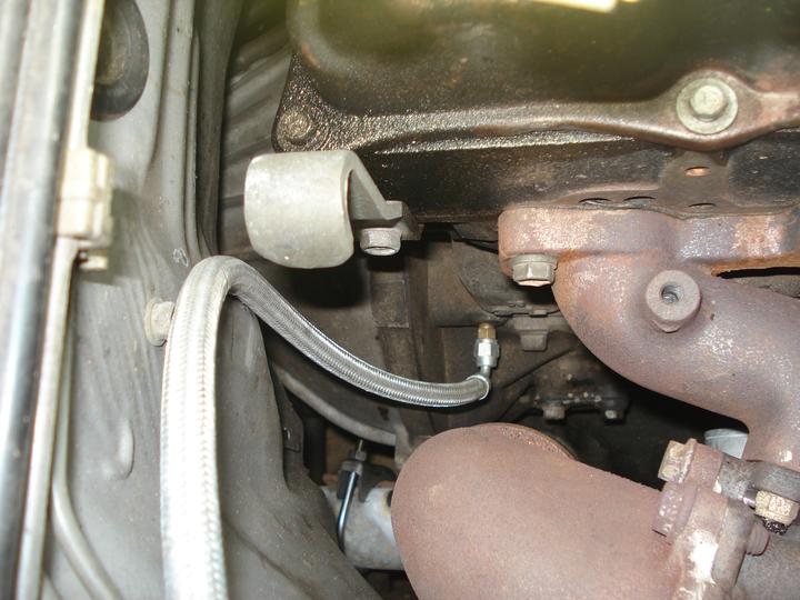

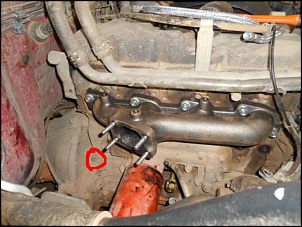

    Pessoal, na minha o Maurício puxou o óleo para a turbina de um local que tem um parafuso só para tampar na galeria de óleo pressurizada, não precisa de um "t" na ida para a turbina, só na volta que ficou com o "T", mas ainda penso em fazer um jeito de voltar direto no cárter Acho que melhora o fluxo de óleo na turbina. O parafuso é do lado da turbina, abaixo do coletor de escape, bem perto da caixa seca , no cantinho do motor, e perto da inscrição 3L que tem no bloco. Para que quiser segue a foto da minha e da do shuter4x4 mostrando o local.Vou Turbinar a Viatura e agora?-dsc00378.jpgVou Turbinar a Viatura e agora?-dsc00377.jpgVou Turbinar a Viatura e agora?-local.jpg

    Fica melhor ai Ezahn, menos adaptação. Mas no meu já veio para a saida do óleo do alternador. Nesse lugar aí eu penso em colocar o manometro do óleo. Estava pensando em colocar o adaptador aí e dele puxar para o manometro e a turbina e deixar no lugar que está o meu da foto só o do alternador mesmo, mas fiquei encucado com a tubulação do escape devido aquela angulação que falei antes. Vamos ver depois de tudo montado. Valeu pelas fotos.

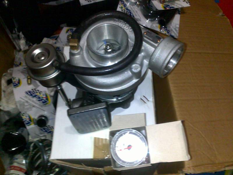

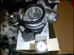

    Uhu!!!! Mais um turbo!!!
    Tem como me fazer um favor?
    Tirar uma foto no mesmo angulo dessa minha segunda aí embaixo? Para ver a base da sua wastegate?
    E uma do conector de saida do óleo da turbina que veio no seu kit?
    Porque padrão já vi que não tem, olha só como veio o mangote da minha ligado na wastegate: foto 1
    Desde já obrigado.
    Att
    Fábio
