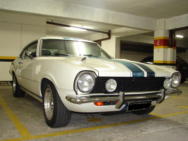

    Cara, o maveco ficou off-topic pois eu anexei a foto errada, depois não consegui tirar. Mais é show de bola. Daqueles com estrada de ar no capô e na lateral!!
    Quanto ao escape da turbina, é sinistra a posição mesmo!!!
    Ah tá, só para deixar a gente babando....
    Entendo!

    Já que gostaram, vale o off topc!!!!
    Um destes eu queria!!!
