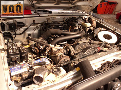

Pessoal, turbina no lugar e carro funcionando perfeitamente amanhã farei o escapamento. Cheguei a casa do amigo Jorge as 7:45 da manhã, tomamos um café esperando o motor esfriar, as 8:30 iniciamos os trabalhos e as 14:00 ligamos o motor pela primeira vez. Apos este teste inicial, para verificar vazamentos colocamos as mangueiras que faltavam damos aperto nas abraçadeiras e as 14:30 estava pronta para a primeira volta, que foi perfeita...
Este foi um pequeno relato, em breve fotos.
Um abraço
Como já relatei aqui várias vezes, acho o kit SPA um bom kit e esse é o segundo que instalo. Jamais poderemos comparar a uma instalação usando peças originais, onde previamente o veiculo já é turbinado. Com um pouco de experiência e paciência, conseguimos atingir o objetivo. Depois que o amigo Marcos postar as fotos, coloco meus comentários sobre os ajustes necessários e o que sugiro ser trocado, fora isso vocês verão que não tem mistério...ainda considero o kit "plug and play". Alguns amigos tiveram falta de sorte e tiveram trabalho para instalar, mas isso não é regra é exceção.

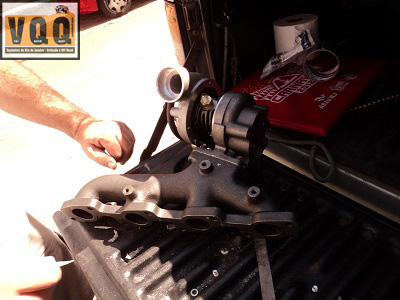

Anexo 409152Anexo 409163Anexo 409162Anexo 409161Anexo 409160Anexo 409159Anexo 409158Anexo 409157Anexo 409156Anexo 409155Anexo 409154Anexo 409153Anexo 409151[attach=config]409164
Ai estão algumas fotos do ótimo dia de trabalho ontem... O carro esta para fazer escapamento e pego ao fimal do dia. Depois posto como ficou mais umas fotos.

Conforme comentei antes fiz apenas 1 intervenção no kit, conforme foto abaixo, serrando os 4 estojos, que são compridos.
Anexo 409226
