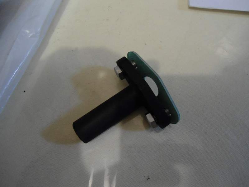

Caro Eduardo.Schaefer, a mangueira de lubrificação que soltou é a que vai nesta peça?Anexo 398804Anexo 398804
Marcos,
Usei esse kit, por 1 ano. Não sei se foi sorte, mas não tive nenhum problema, relatado. O que acontece, é que esses tipos de mangueiras, não suportam óleo, se você fizer a instalação, como manda o figurino, e se o respiro do motor estiver "soprando" muito...o vapor de óleo, vai contaminando todo o circuito e danificando as borrachas, por isso que muitos jogam o respiro para a atmosfera. Quanto a mangueira de retorno, tem que usar a do kit, ou seja, resistente a óleo, pois se usar outra, já era!! A mangueiras de silicone, te indico uma loja aqui no Rio, onde tem vários tamanhos e diâmetros, muitas vezes vais comprar uma peça e consegues fazer 2 no kit. O Delfim, está com o mesmo problema e o kit dele é maxcooler. Na época, dependendo do pedaço, custava 40, 50 pratas, nada absurdo.
