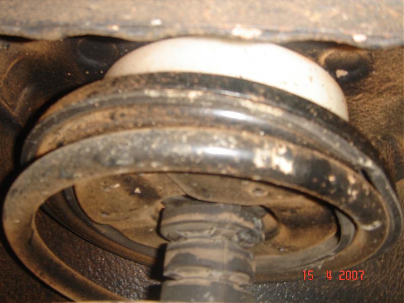

    Olá desculpe invadir o tópico. Estou prestes a levantar minha TR4 e gostaria de saber se existe um kit conforme mencionado para que eu não precise utilizar um calço. Sinceramente, fiz uma pesquisa e por ser leigo no assunto estava achando um pouco arriscado utilizar o calço. Seguem algumas fotos que encontrei na pesquisa. Obrigado.Anexo 155677
    Anexo 155678

    Procure o Daniel Krabbe aqui do fórum. Ele fez os calços para a TR4 dele e ficou muito bom. Não sei se existe algum kit pronto para a TR4. Tente falar com o Sérgio Holanda, que representa os kits da IronMan.
    Um abraço e boa sorte.
