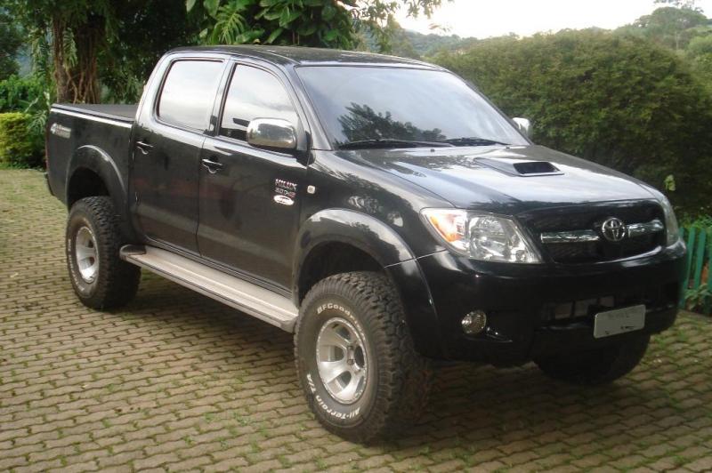

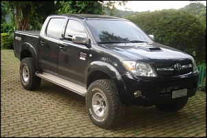

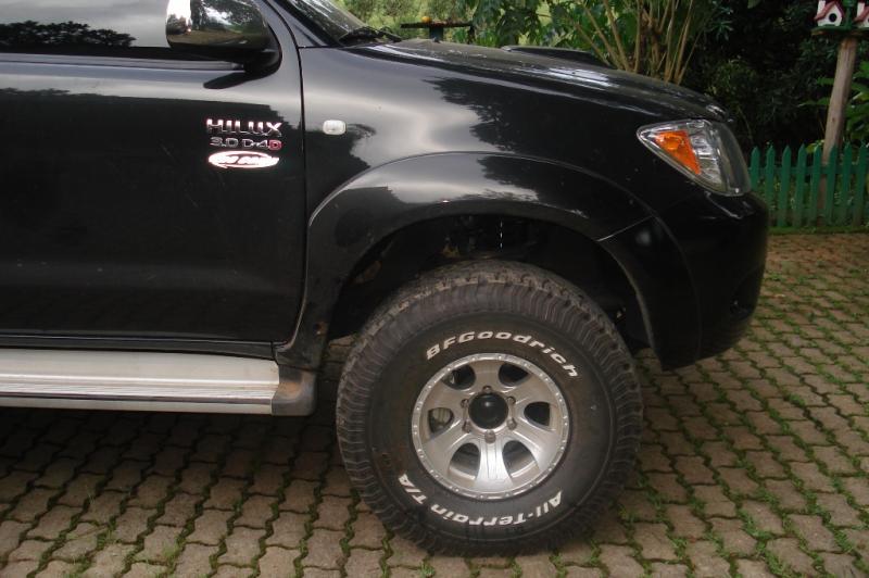

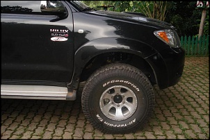

    UPGRADE NA HILUX (ou downgrade, dependendo do ponto de vista...)
    Galera,
    Tirei as rodas de Troller e os pneus MUD e coloquei 4 rodas Mangels modelo Kombat 15x8 com offset -20 e 4 pneus BF AT 33x12,5 R15.
    O carro ficou mais gostoso de usar pois os pneus não fazem barulho e achei também que ficou mais macio.
    Porém, pelo fato de ter alterado a tala e o offset das rodas, a serra de ferro e o martelo tiveram que voltar a ser utilizados hoje.... To com dó das caixas de rodas e das molduras dos pára-lama dianteiros....
    Depois coloco as fotos.
    Alexandre K
  • #188

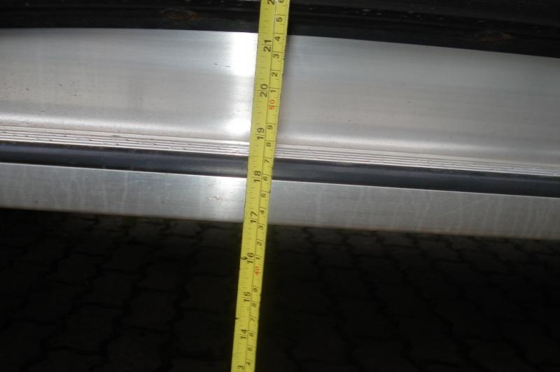

    Seguem as fotos.
    Reparem na última foto a distância entre o estribo e o chão. 17 polegadas...
    Miniaturas de Anexos Miniaturas de Anexos -dsc02426.jpg   -dsc02428.jpg   -dsc02431.jpg   -dsc02432.jpg   -dsc02430.jpg
    Alexandre K
  • #189
    Alexandre, beleza? Vc conseguiu fazer com que um offset -20 ficasse para dentro dos para lamas? abs,
    lp

    Usuário Avatar de Loyer
    08/02/2006
    Brasília/DF
    1,912
    Citação Postado originalmente por AKPG Ver Post
    Seguem as fotos.
    Ficou show Alê.
    Ps: deixa de ser sem moral e convence a patroa a deixar vc tirar esse estribo. kkkkkk
    Mas tirando o estribo seu poodleZINHO não conseguirá subir né? kkkkkkkkkk
    Abraço.

  • #192
    Usuário Avatar de leobnaval
    03/06/2007
    Piracicaba/SP
    37
    5,611
    Se tirar ele vai parecer mais alta ainda, manda fazer um de aço mais discreto, assim a patroa escala a hilux numa boa, hehehe
