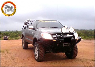

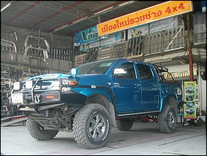

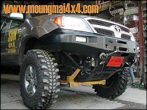

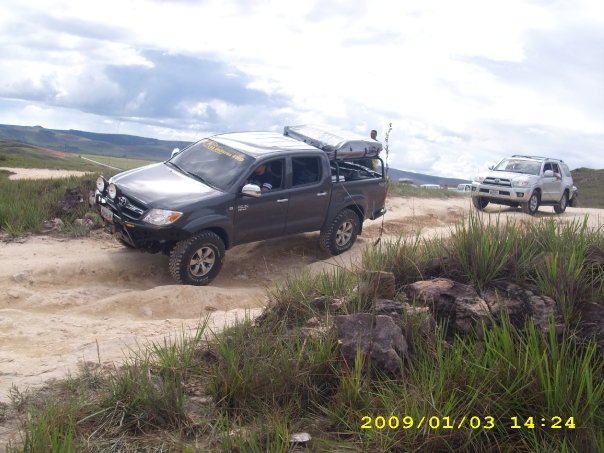

    E ai, tudo certo?
    Parabens por essa hilux Alexandre esta muito bonita! (toyota eh toyota!) ... so que pena que voce vendeu o troller ...
    Acho que sua hilux com rodas 16 sem offset e pneus 285/75/r16 ( 33 x 11.5 r16) ficaria melhor (opinao pessoal)... e tambem um parachoque de metal ajudaria o angulo de ataque e voce poderia riscalo e batelo sem problema ... alem de dar muito masis estilo e um look mais agressivo (opinao pessoal de novo) ...
    deixo algumas fotos de hilux na venezuela pra vocer olhar alguns accesorios
    Miniaturas de Anexos Miniaturas de Anexos -user1346_pic2383_1237777941.jpg   -ghfdd.jpg   -dsc00148.jpg   -n1225930337_30278766_7414.jpg   -kavac1.jpg

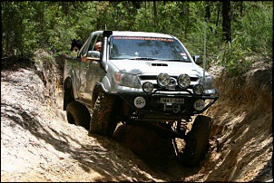

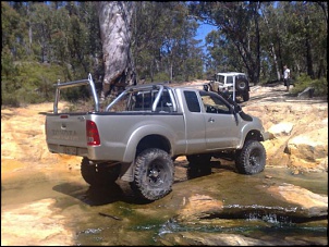

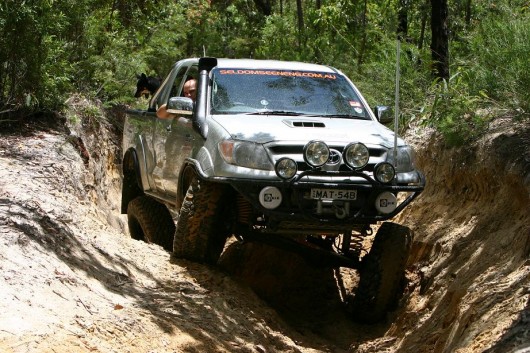

  • #287

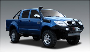

    e aqui algumas de oturas partes do mundo
    Miniaturas de Anexos Miniaturas de Anexos -2614_2091_18112007087.jpg   -2614_8481_img_9133.jpg   -hilux_ee_main.jpg   -simex-lux4.jpg   -81-.jpg

    nossa, mt lokas essas hilux!!!! a que tem a rodona achei a mais bonita junto com essa azul 2009.
    sei lá....o brasil deve vender uns 100mil picapes e suvs por ano.....mas países que devem vender uns 20mil tem mais opções de personalizar os carros do que aqui.....uma pena......
