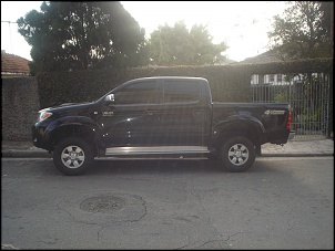

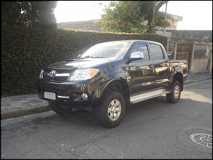

    Quem já me conhece há algum tempo deve saber que meu sonho sempre foi levantar a suspensão da Hilux da minha esposa, justamente por ela reclamar que achava a pkp muito baixa . Ou seja, caminho aberto para fazer algumas pequenas loucuras...

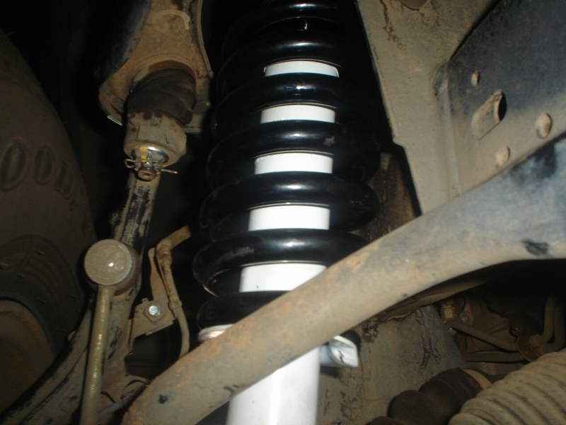

    Pois bem, comecei a por em prática esta loucura. Coloquei na pkp um kit de 3 polegadas da Procomp que consiste em troca dos amortecedores e molas dianteiros, troca das buchas de fixação da barra estabilizadora dianteira, troca dos amortecedores traseiros e instalação de mais uma lâmina no feixe de molas.
    O kit foi instalado na segunda-feira e portanto não consegui rodar muito ainda com o carro para saber como ficou o comportamento dele, mas já foi possível tirar algumas conclusões. Logo de cara, percebi que a pkp ficou mais firme a traseira ficou meio “arisca” quando passo em pisos muito irregulares. Talvez possa ser devido ao fato do amortecedor traseiro ter regulagem de seis posições e ele estar ajustado para a posição mais firme. Não mudei para a mais macia, pois no FDS devo estar terminando o upgrade, que consiste justamente em colocar as rodas do Troller com pneus 33 MUD na pkp. Não coloquei eles ainda, pois ao tentar fazer isso, o dianteiro raspa no pára-choque, o que irá requerer o uso de uma ferramenta de precisão (vulgo serra!!!) para ajustar o espaço para o pneu. Isto será feito no sábado.
    Hoje a patroa utilizou a pkp e fora o fato de estar mais alta em relação aos outros e a dificuldade de subir e descer da pkp, ela não percebeu nenhuma alteração significativa na maciez do carro. Porém, como disse, é muito cedo para tirar conclusões. Primeiro preciso colocar os 33 e usar mais o carro.
    Foto 1: Suspensão dianteira.

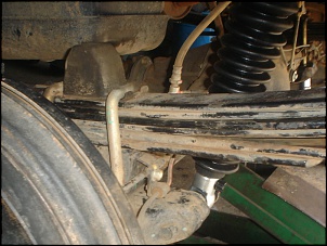

    Foto 2: Batente superior da suspensão dianteira.

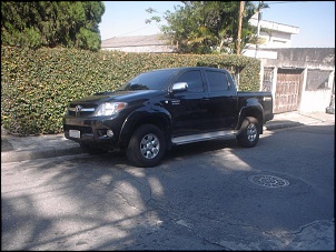

    Foto 3: Amortecedor e feixe de mola traseiro.

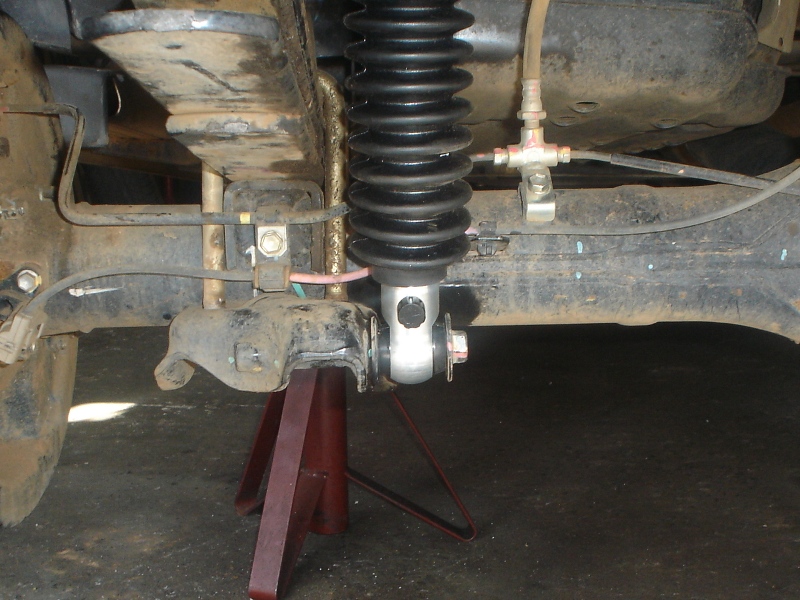

    Foto 4: Feixe de mola traseiro.

    Foto 1: antes da alteração.
    Foto 2: antes da alteração.
    Foto 3: depois da alteração.
    Foto 4: depois da alteração.
