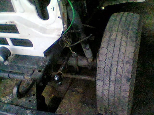

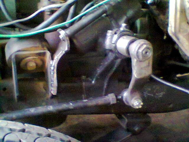

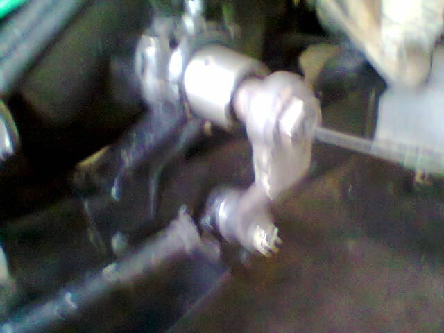

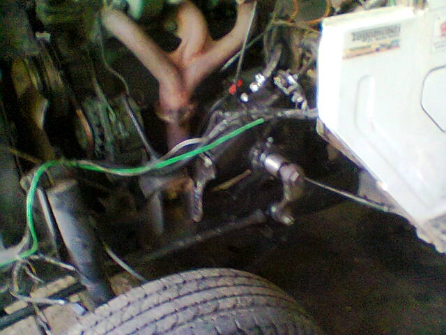

Radames,
A ponta do lado do braço pitmam foi colocado o "Terminal direção Hilux +97 ext curto" e na outro ponta, a "Ponteira Direção Toyota 17 mm" . Vejas as fotos:
Anexo 463386 Anexo 463387 Anexo 463389 Anexo 463391
A Band continua na oficina pois a DH deu o fora, começou vazamento no retentor e a bomba resolveu chiar!
Radames,
as pontas estão rosqueadas e travadas por contra porca. Na próxima semana vou a Friburgo e tiro melhores fotos, ok?
