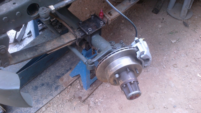

Prezado Elmer
Ontem medi a chapa e conferi a instalação da DH no meu Jipe. A chapa tem espessura de 7 mm (9/32 polegadas) e está presa no chassi com parafusos de muito bom tamanho e solda mig. Considerando as resultantes de forças atuantes, braços de momentos fletores, resistência dos materiais e condições de uso do Jipe nos parece muito adequada e segura. Talvez para uso em condições mais severas (trilhas pesadas, por exemplo) o reforço devesse ser maior ainda.
Muito obrigado pela lembrança.

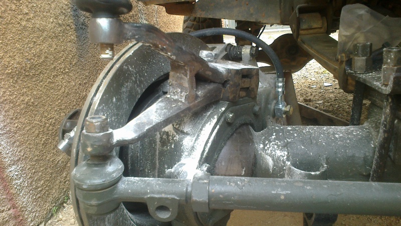

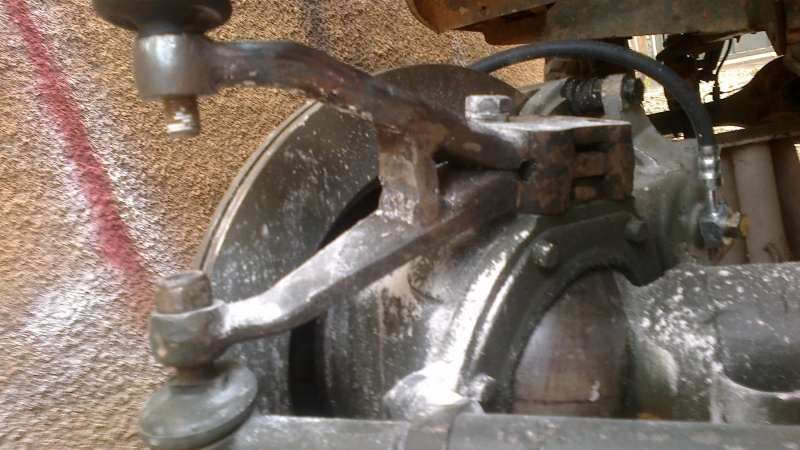

O torneiro cortou e fez algo como um z na vertical..
Titanium,
pode tirar fotos do teu braço ptimam e medir as dimensões ?
Carlo,
O pitman não ficou bom não.
É uma adaptação do original da BAND.. e não do Dodge,.. então ele não encaixa direito na estria do setor do dodge, pois apesar das caixas serem extremamente semelhantes uma das coisas que muda e justamente a estria do pitman.
Tentarei comprar o pitman original do dodge e adaptar... aí terei melhor encaixe...
Mas como vou desmontar para arrumar a caixa, tiro as medidas sim. só não garanto que será logo..
