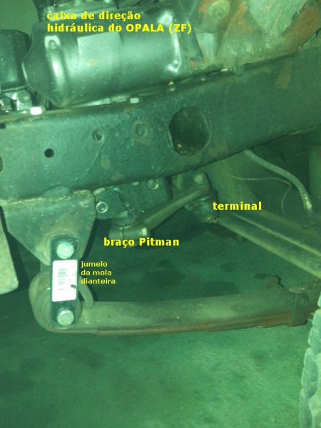

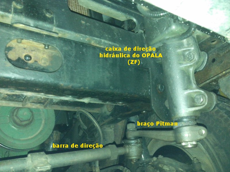

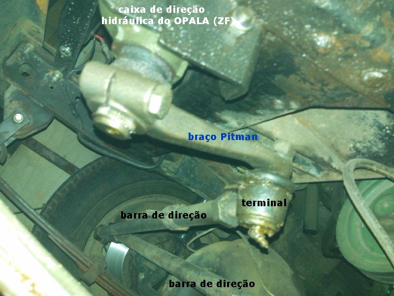

Bom Dia Pessoal, a pouco tempo mandei instalar uma caixa de direção Hidráulica na minha band, e pelas pesquisas que fiz aqui no site optei por colocar a do dodge, que por sinal funciona muito bem. O problema é que na primeira trilha leve que peguei o pneu acabou pegando na barra do terminal do braço pitman ocasionando em vazamento de óleo no eixo da caixa de direção.
Agora essa semana após a manutenção da caixa (troca de reparos) limitei os batentes ao máximo possível. Fiz um teste deixando a direção virada ao máximo e o pneu forçado em uma lombada, e mesmo assim alem de virar muito pouco a distancia do pneu para o braço é bem pequena, acredito que em um pequeno solavanco o pneu vai voltar a pegar.
Gostaria de algumas dicas dos amigos para uma possível solução;
