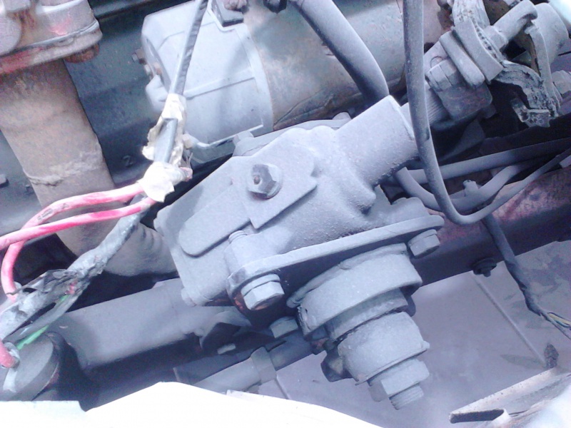

Entao, depois de um bom tempinho fora, estou de novo no forum... então, a caixa ficou perfeita e por ser uma caixa moderna, não fica muito macia quando em alta velocidade , mas parado e em baixa rotação fica bem macia, estou adorando. Esta caixa que adaptei foi de um caminhão 3/4 iveco, usada nos mercedinhos e também nos caminhões Vw, de inicio pensei que ia ficar muito grande, mas coube direitinho.
Esta caixa foi uma oportunidade unica. é que a iveco faz testes em caminhões e depois desmancha tudo e por incriível que pareça, vai tudo p/ sucata... esta caixa estava num lote destes, pecas novíssimas, comprei uma turbina que nem fuligem direito tinha, por 300,00 os motores,puts, marquei bobeira e deixei passar, por 1.000!!! fiquei com medo de comprar por estarem sem a parte eletrica... fazer oque né!
Mas valeu a pena colocar a caixa, estou super contente e satisfeito com os resultados.
