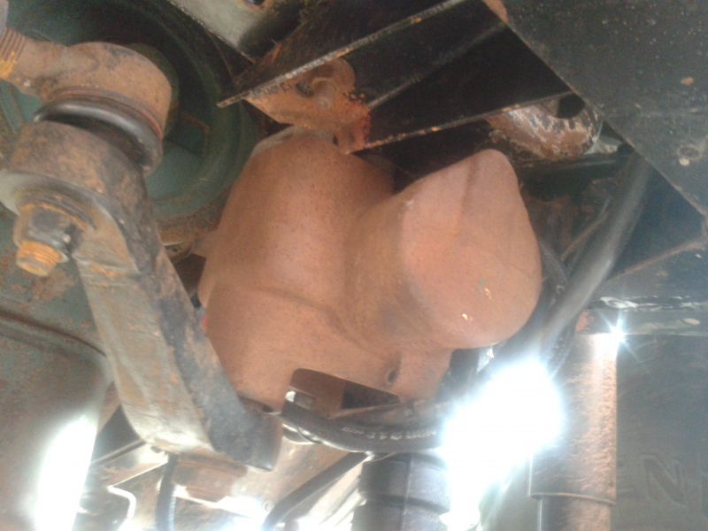

Depois de muito tempo, segue a foto prometida!!!
Não ficou muito boa, mas dá pra ter uma idéia....
Trata-se de um setor das F350 novas...e ficou um espetáculo!!!
Muito macia e com excelente dirigibilidade...
Recomendo a todos!!
Eder
Anexo 446034

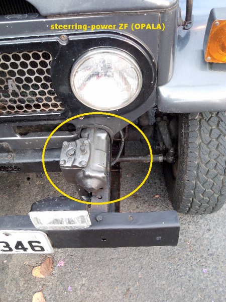

Acabei de adaptar uma DH de Opala 1988 (ZF). A barra de direção precisou ser adaptada também e o mecânico usou do Fiat Tempra. Estou rodando há mais de um mês e está ótimo. Nunca mais quero dirigir Band sem DH. Anexo 446206Anexo 446207 É claro que esta adaptação não ficou bonita, mas é bem robusta e combina muito bem com a valentia deste maravilhoso Jeep Toyota.
