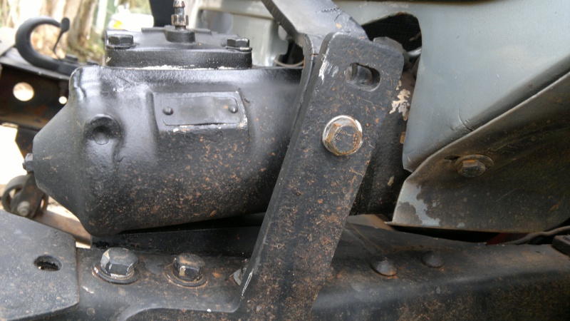

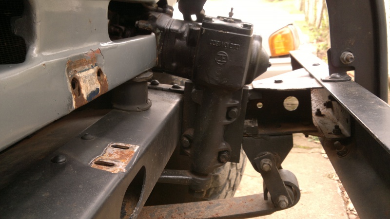

Oliveira, amanhã tiro as fotos e posto aqui. (a band está na oficina p trocar o retentor do diferencial que ficou vazando quando troquei o cambio e não encontrei na cidade p trocar na hora, semana q vem vou testar uma turbina K16 no lugar da minha garret 42/48 dai sim vamos ver se é bixo mesmo como dizem rsrs)

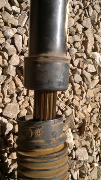

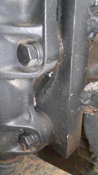

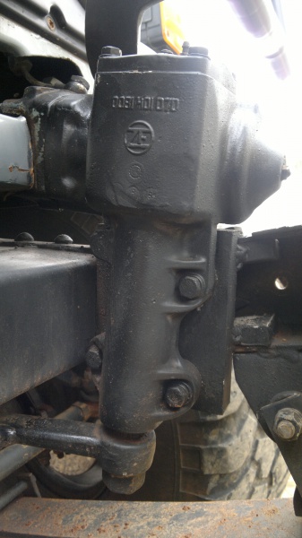

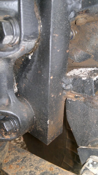

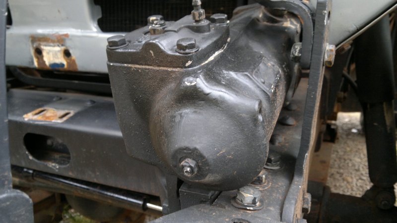

Oliveira segue as fotos, se precisar de mais alguma coisa é só pedir! Não tirei foto da bomba (essa comprei original do mercedes 608/709/710 na época paguei R$ 630,00) o reservatório é o mesmo da F1000 e F4000 (uma bosta pq vive derramando tenho que trocar por algo mais moderno) a DH é ZF a mesma usada em F1000 F4000 Opala é tudo igual (essa não tenho o valor mas encontra a bom preço)
Detalhe é o cardã que vc vai precisar para conectar a coluna de direção até a DH essa tem que ser "elástica" pois a carroceria e o chassi trabalham e se ela não for elástica pode acontecer de com um solavanco se soltar (já aconteceu comigo quando era fixa por sorte foi apenas uma pancada em uma mureta e entortou as quatro rodas então atente para esse detalhe) procure um material de boa qualidade pois antes dessa que tenho tentei com cardã de maquina agricola e com a barra do chevete ou omega que achei em um ferro velho no inicia pareciam boas depois de uns dias tinha uma baita folga dai encontrei essa estriada que segundo o amigo que conseguiu é da coluna de direção do caminhão mercedes (não sei ao certo de qual modelo). outro detalhe é o braço que fixa o radiador que tem que ser entortado levemente e se você usa para choque com quebra mato vai ter q vazer uma manobra para desviar da DH. Espero que lhe ajude. Abraço!

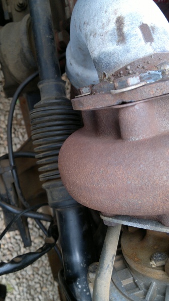

Eita que achei uma foto que aparece a bomba e o reservatório que foi tirada a tempos antes de mudar muita coisa na band, tem ali o ferro que se soltou ainda, postei essa apenas para vc ver a bomba e o reservatório, veja que tenho a bomba do lado esquerdo mas o suporte original fica do lado direito na minha foi feito uma gambiarra pois já estava feito esse suporte.

Fabiano, parece ter ficado muito boa a adaptação. Sobre a barra de ligação entre a coluna e a caixa, ela é dos caminhões mercedes? Mas precisou alterar aluma coisa nas estrias?
Entendí, usou apenas a barra de pânico mesmo. Vou dar um cata nessa barra por aqui, pois vou reinstalar a direção do Ômega no meu jipe.
