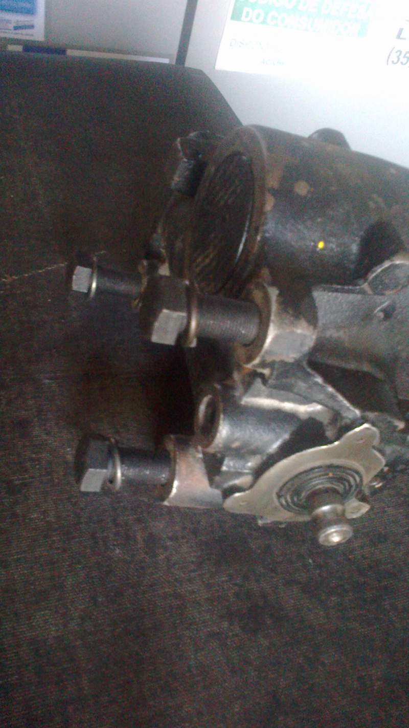

Comecei a adaptação da caixa hidráulica ZF, do caminhão Iveco 3/4, suporte da caixa quase pronto. (ZF MERCURIO 9T)
Anexo 397598
Anexo 397597

Pois é.. queria mesmo colocar uma original, mas do geito que estão cara a caixa da band, vai essa mesma, grande p/ kct :oops::chorandoderir:, mas comprei zera por 1.000,00. Amanha vou pontear o suporte e verificar quanto ao espa'co do paralamas, pelo que percebi, vai caber com folga.

A parte interna da caixa onde 'e parafusada, ficara rente a parte interna do chassi, portanto a barra de que liga o bra'co da caixa ao bumerang, vai ficar no local original.
largura da caixa 11cm x comprimento 25cm x eixo 5cm
