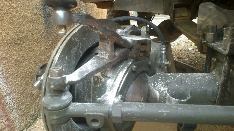

Foi colocado uma caixa de direção do Dodge Charger no Toyota Bandeirante. Praticamente não existe adaptação as ser feita, basta recortar o suporte da caixa do Dodge que é presa com 3 parafusos, lixando bem a parte de saida do setor de direção. Caso o Bandeirante tenha o suporte da caixa de direção original tipo mancal, basta colocar a caixa recortada no suporte original. Observa-se que a caixa do Dodge é muito forte, e extersa muito mais que o Bandeirante. Assim se faz necessário, colocar um fim de curso. Que também foi utilizado uma biela colocada junto ao suporte original da caixa, onde nesta biela foi soldado uma haste de amortecedor com as extremidades viradas de forma que o braço de direção ao chegar no final com a roda do bandeirante totalmente virada, não forçaria a caixa, evitando assim que pudesse forçar todo o sistema de direção, bem como a própria caixa.
Neste caso utilizamos a bomba hidráulica do Santana. O resultado final foi perfeito. Não parece adaptação. Com o limitador colocado, ao chegar no final com a roda totalmente virada a caixa não força, como também não fica "cantando" correias e forçando o chassi do veículo como também todo o sistema de direção. Ficou ótimo. Veja as fotos seguintes.
