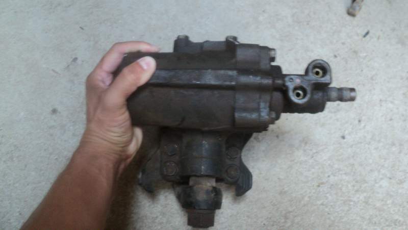

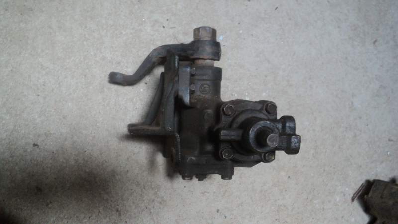

Pelo que andei pesquisando, a numeração do modelo do dart e da band são quase iguais, mudando os dois últimos números, que, segundo os entendidos, é para indicar diferenças como furação da fixação do suporte, angulação do braço pitman, etc.
Mas, as caixa são as as mesmas. Resta saber se os fresados delas, para pegar o pitman, são iguais, com as mesmas estrias. Vamos esperar a confirmação da numeração com o Glauco e eu vou tentar aqui conseguir um pitman para testar.
Gostaria de saber se existe diferença das estrias do fresado do pitman da cx. direção mecânica para as do pitman da cx. de direção hidráulica, quem sabe?
