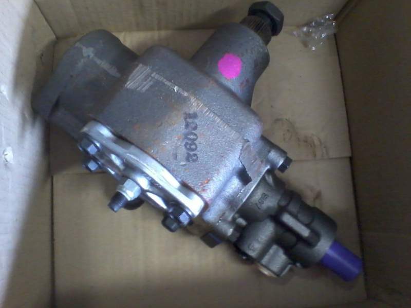

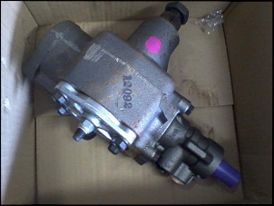

    Na verdade encontrei este setor novo na caixa e com um bom preço, e também por poder ser usado dentro do cofre do motor ao contrário do setor da S10...
    A minha Band é 1993 com direção hidraúlica original, e sinceramento como uso pneu 35 recapado (quase um 37) o sistema fica devendo um pouco.

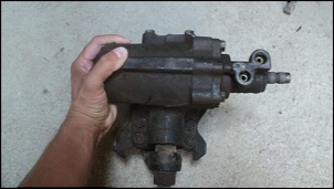

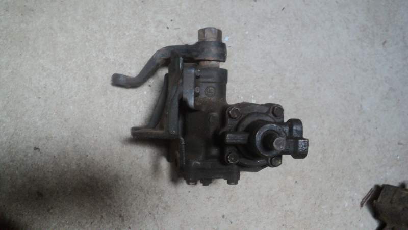

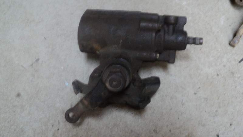

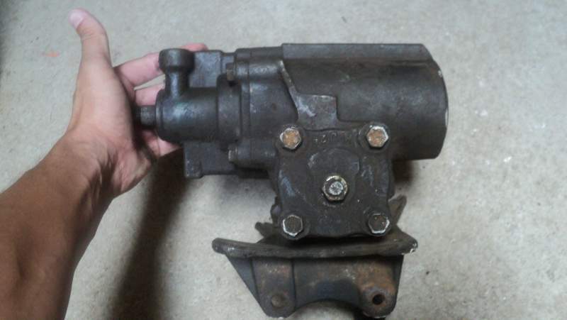

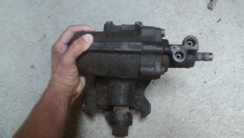

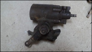

    Marcio ñ encontrei o pitman no meio das minhas tralhas, assim que achar posto aqui as medidas que vc solicitou, mas olha o que achei aqui um setor bem semelhante aos das landcruiser pelo tamanho e formato do supprte au acho que cai bem na band, abaixo algumas fotos para o pessoal ajudar a descobrir de que carro é?
    Glauco Mendes...
