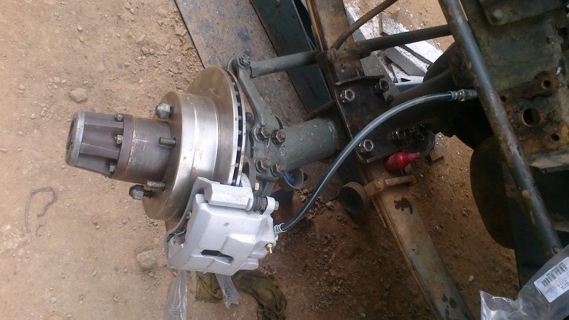

    Eu não gosto do sistema original, muita peça pra criar folga e dar manutenção.
    Estou estudando essa adaptação na minha pra que seja feita da forma mais simples possível, nos EUA é comum o pessoal adaptar a DH do wrangler/cherokee que é exatamente a mesma das nossas S10(primeira geração).
    Até ai tudo bem, muito fácil de adaptar, meu problema está atrás da travessa onde vai encaixar o cardan que vem da coluna de direção. Após a travessa vem o radiador e em seguida a bomba hidráulica(14B) e pelo visto não tem espaço pra passagem do cardan. Acredito que nas fj40 a posição do radiador seja semelhante ao das bands mas nas pesquisas que fiz não encontrei nenhuma foto mostrando como fica o encaixe do cardan na caixa adaptada nesta nova posição.
    Daí uma outra alternativa seria optar pela caixa de direção da D20 que vai fixada na face externa da viga do chassi e nessa posição tem espaço de sobra pro cardan da coluna, necessitando apenas desviar da torre do amortecedor dianteiro esquerdo que fica bem próximo.
    A viatura já está desmontada e essa semana eu vou definir qual modelo de caixa utilizar.
    Já comecei o trabalho e estou cheio de fotos mas sem internet na oficina(unico pc que tenho), assim que normalizar vou postando aqui, ah, optei pela DH do Omega, tinha uma revisada no depósito aí por motivos de força maior($$$) resolvi utilizar esta, heheh.

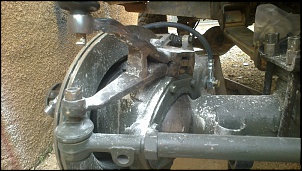

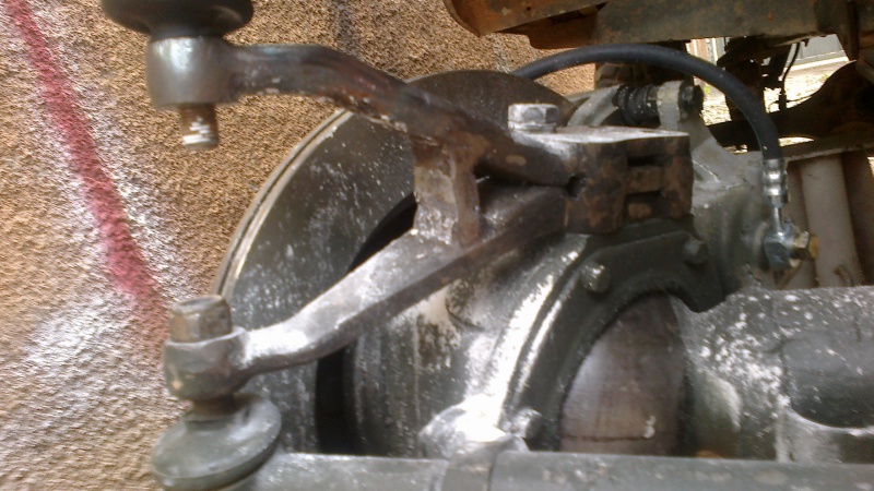

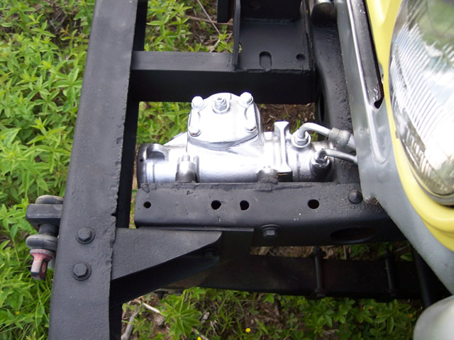

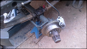

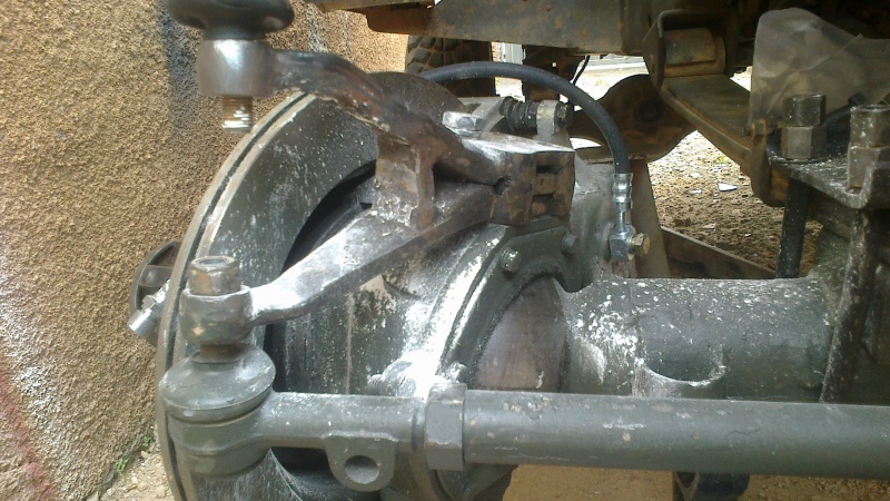

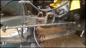

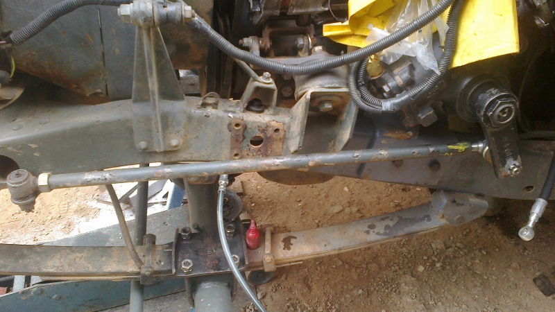

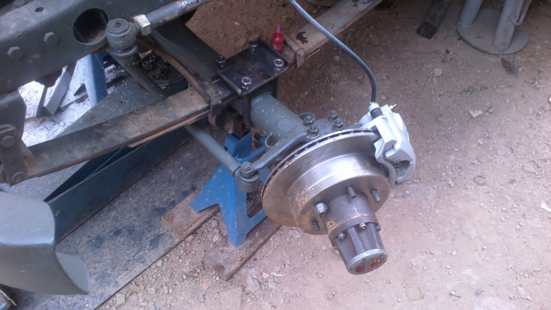

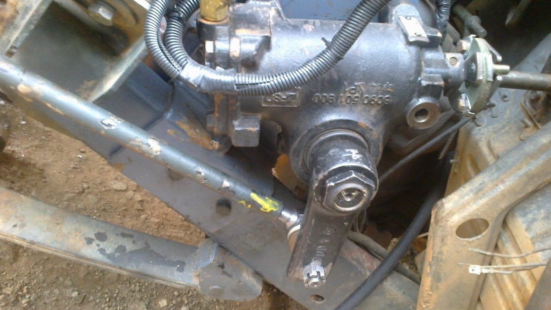

    Segue as fotos que prometi:
    -2013-05-17-1190-1-.jpg-2013-05-17-1192-1-.jpg-2013-05-17-1194-1-.jpg-2013-05-17-1191-1-.jpg-2013-05-17-1193-1-.jpg-2013-05-17-1195-1-.jpg

    Citação Postado originalmente por edwint Ver Post
    Sem problemas, me liga 9989 3333!!
    Muito bem adaptado, Edwint!!
    Maravilha! Parece que ficou bem confiável a instalação dos componentes.
    Me diga uma coisa.. o suporte que você fabricou, ficou instalado na furação do suporte original? ou teve que fazer mais algum furo?
    Qual espessura da chapa utilizada para o suporte?
    Viajar é bom e necessário!
    Usuário Avatar de edwint
    15/12/2005
    sp/SP
    2,871
    Citação Postado originalmente por titanium Ver Post
    Vc fala do suporte tipo high sterr? ou o suporte da caixa de direção?
    - Para resolver o problema do high sterr, utilizei um braço do munhão lado esquerdo de cabeça p/ baixo (70,00) corrigindo o angulo do terminal.
    - O suporte de caixa usei chapa de 1/2 polegada cortada conforme um molde feito anteriormente de papelão (muito fácil de fazer, não foi possível aproveitar o suporte da caixa original), aproveitei somente a furação do chassi do suporte anterior.
    Qualquer duvida me pergunte, estamos aqui p/ ajudar!!
