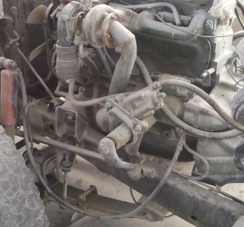

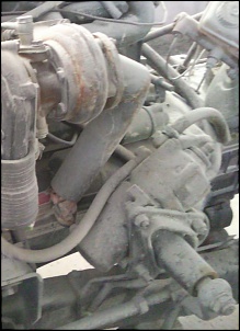

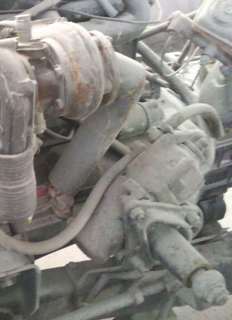

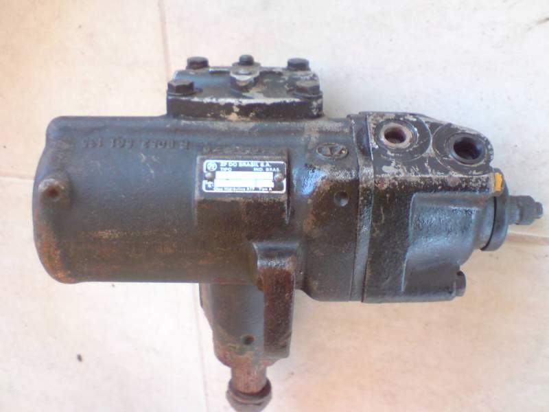

    Já desistí da caixa original. Quarta feira a Band vai novamente para o estaleiro para tirar essa trazoba original e voltar a caixa do ômega.
    Uma bela porcaria esse sistema original.
    Dalmo com certeza tem coisa errada ai, coloca umas fotos da instalação para que possamos ver junto uma solução, vc fez geometria depois da instalação?

    DAlmo, o que é isso, vc procurou a caixa original por longos tempos, e agora deposi de tudo pronto vai desisitir? putzzzzzz

    Lucciano, uma porcaria esse sistema original. Me arrependí amargamente, mexi no que tava dando certo...

    A verdade é que eu estava com receio de não conseguir instalar um guincho mecânico usando a direção do ômega, mas essa semana eu ví uma Band à venda no rolo4x4 com direção do ômega e guincho mecânico Ekron.
    Ontem eu passei o dia por conta de tentar resolver o problema da direção do meu jipe. Tirei a bomba e a caixa para conferir a pressão das mesmas, ajustamos as buchas da coluna de direção. Lubrificamos os terminais, conferimos, reconferimos, e nada. O mecânico da especializada em DH acha que tá ótimo, que as Bands zero eram assim, não consigo acreditar nisso!
    Cheguei a trocar a mangueira de pressão que leva o óleo da Bomba para a caixa na esperança que essa mangueira estivesse com algum defeito, com o diametro interno menor, mas nada, tudo continuou igual.
    O sistema com a direção do Ômega ficou muito limpo, com apenas quatro terminais de direção, e pelo que pude observar, a caixa de direção faz menos força quando é instalada na frente do chassis. O único senão é realmente que tem que cortar o painel frontal do jipe.
    Quarta feira eu ainda farei mais uma tentativa, mas acredito que voltarei para o sistema do ômega mesmo.

    Blz Dalmo eu já usei uma cx adptada na frente logo que comprei a band, realmente fica macia, mas logo coloquei o sistema todo original e ñ me arrependo, eu uso pneus 35 com roda 10" e esta ok, quando a minha estava passarinhando era o pino central do bumerangue que estava ruim e também falta de geometria, troquei o pino por um novo sistema ok, vc já verificou se o teu ñ esta enforcado e com falta de lubrificação?

    A direção original é mesmo duro de acertar.
    Ainda assim prefiro a original.

    Glauco, já verifiquei, tá lubrificadinho. E tudo zerinho.
