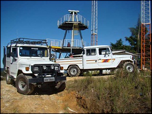

    Como radioamador tenho me dedicado a apoiar as comunicações em situações de emergências, principalmente em VHF (2 metros) através de operação por repetidora. No Clube de Radioamadores de Rio do Sul hospedamos a repetidora dos Bombeiros e o sistema de comunicação das barragens de contenção de cheias no Alto Vale do Itajaí. Para manter tudo no ar é preciso subir morros, muitos morros, fazendo manutenção de estações repetidoras. No Morro do Ipiranga, em Rodeio-SC, damos apoio aos Bombeiros Voluntários de Ascurra. Ali é difícil. Sem 4x4 somente a pé com as tralhas nas costas.

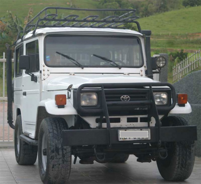

    Toyota Bandeirante 90/91, motor 14B aspirado, 5 marchas, tanque de plastico, snorkel, bagageiro, escada, escape alto, 5 pneus AT que pareciam estar em excelente estado, 4 Hella´s Rallye 1000 sendo um com a carcaça quebrada (outra eu quebrei depois). Dois ótimos bancos dianteiros mas não sei de carro são.

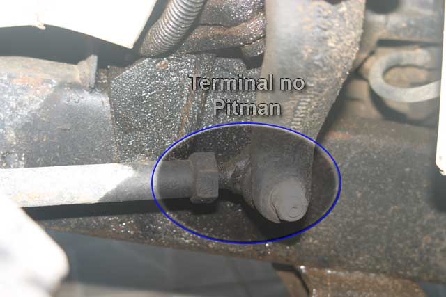

    Melhorou, porém ainda não ficou bom. Conversando com o torneiro, que adora mexer em Band (Land também mas o genro dele não deixa muito não), decidimos trocar o terminal do pitaman modificando o sistema para utilizar o terminal normal da Band.
    A folga acabou e a Band ficou dirigível. Nas fotos abaixo o terminal substituído.
    Band 90 - Voluntaria-direcao_band_14_20_11_2012.jpgBand 90 - Voluntaria-direcao_band_11_20_11_2012.jpgBand 90 - Voluntaria-direcao_band_12_20_11_2012.jpgBand 90 - Voluntaria-direcao_band_13_20_11_2012.jpg

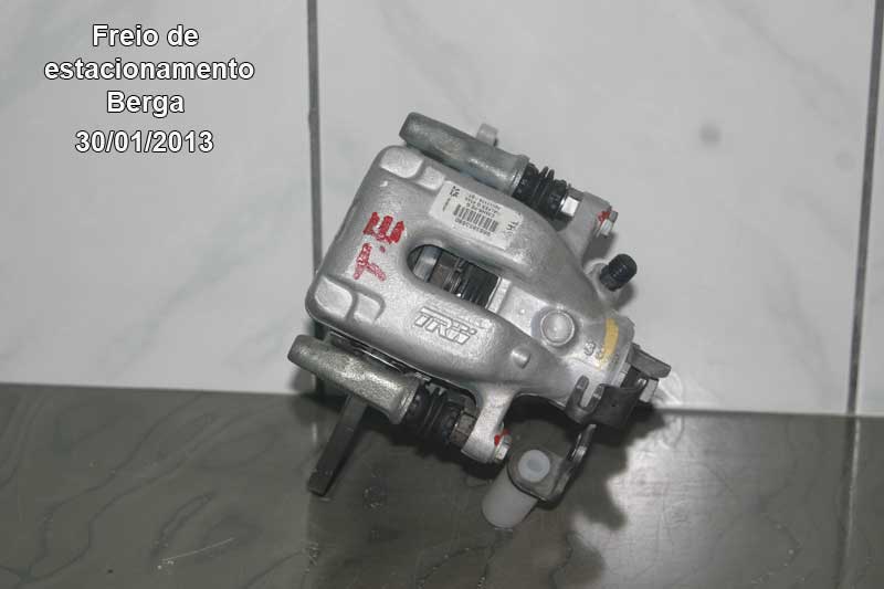

    Quando adquiri ela o freio de estacionamento a tambor segurava. Mas andei esquecendo ele puxado e acabou o freio.
    Então, conforme relatos aqui no fórum, travei contato com o freio a disco.

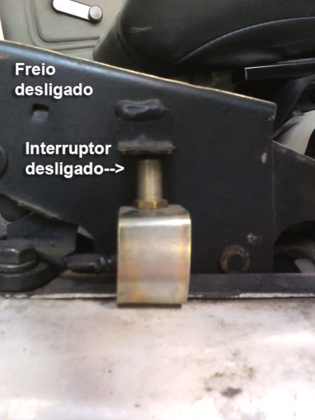

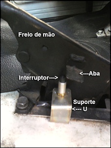

    Comprei o do Berga. O mecânico levou um baile para entender a instalação mas conseguiu. O freio funciona muito bem. Na primeira vez que esqueci ele acionado o motor reclamou e resolvi instalar um alarme. Daqueles bem barulhentos já que a cabeça não ajuda.
    Band 90 - Voluntaria-freio_est_30_01_2013.jpgBand 90 - Voluntaria-alarme_freio_01.jpgBand 90 - Voluntaria-alarme_freio_02.jpgBand 90 - Voluntaria-alarme_freio_03.jpg

    A Band 89 CD minha primeira opção de compra. Agora pertence aos Bombeiros Voluntários de Ascurra.
