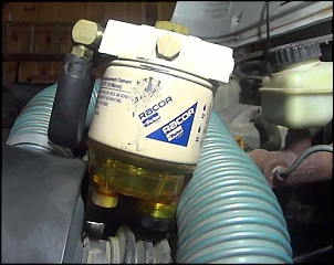

    Voltando ao filtro Racor.
    Primeiramente suspeito de que ele seja pequeno e talvez tenha problemas de vazão na alimentação do diesel.
    Segundo, não vejo onde instalar em série com o filtro atual (mesma altura) pois o mesmo está muito baixo.
    Ficaria impraticável a drenagem do Racor em posição paralela.

    sofiati, pode tirar uma foto mais panorâmica deste lado do motor ( onde pretende instalar o recorde) e algumas outras que identifiquem o caminho da tubulação de diesel?

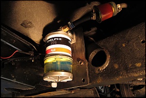

    Vou procurando outras opções aqui caso fique ruim o acesso para drenagem.

    Vamos tentar pensar "fora da caixa"..ou melhor, fora do cofre do motor...
    Veja se consegue identificar esta posição no seu carro...
    Obrigado pelo apoio Antonio.
    Embaixo tem um local onde é possível instalar, porém fica desprotegido.
    Em épocas de enchente tenho de passar por trechos alagados sendo comum atingir entulhos submersos.
    Além disso, quando vou fazer manutenção de de nossas repetidoras VHF pego uns trechos bem complicados com erosões, mato, pedras soltas, etc. Verdadeiras trilhas.
    Pretendo turbinar a Band este ano, então vou deixar para instalar o filtro na ocasião. Será necessário alterar o filtro de ar, entrada do snorkel e outras peças. Aproveito e faço tudo junto.
