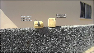

    Manutenção do radiador.
    Quando instalamos o suporte do AC fiz uma limpeza geral no radiador. Como a água que utilizei não era apropriada resolvi trocar novamente, aproveitando para limpar o reservatório e trocar a bombinha que injeta água no para-brisa.

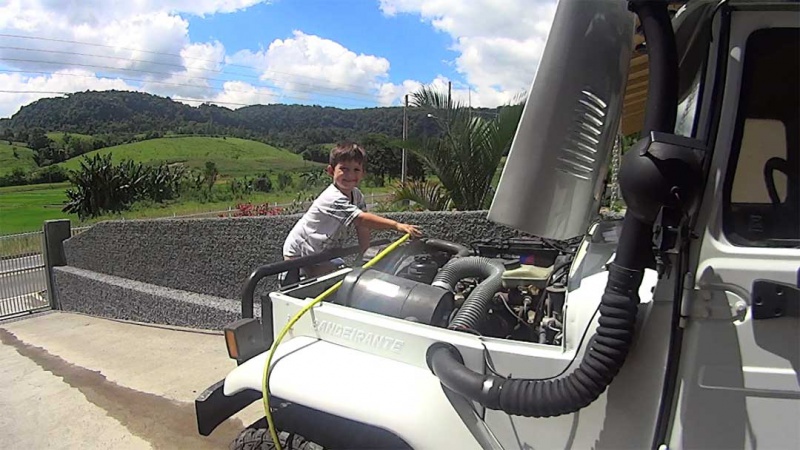

    Abastecendo com água filtrada de uma nascente. Morar na roça tem certas vantagens.
    Breno, assistente de manutenção da Voluntária. Mão-de-obra nada barata. Tem que dar uns passeios após o serviço.
    O "Beno" é filho de minha sobrinha e foi alçado a categoria de neto adotivo.

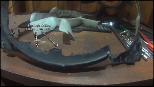

    A maior novela ainda é a hélice. Quebrou mais uma.
    Resolvi tirar fora a coifa do radiador para examinar. Está com sinais de pancadas da hélice.
    Achei a culpada, pelo menos é que parece. Instalei uma hélice quebra-galho e vou rodar sem a coifa para ver no que vai dar.

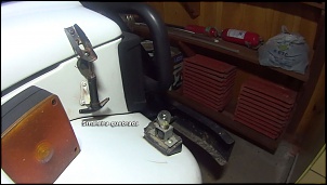

    Lanterna dianteira direita quebrada. Não lembro de ter batido e nem há sinais de impacto.

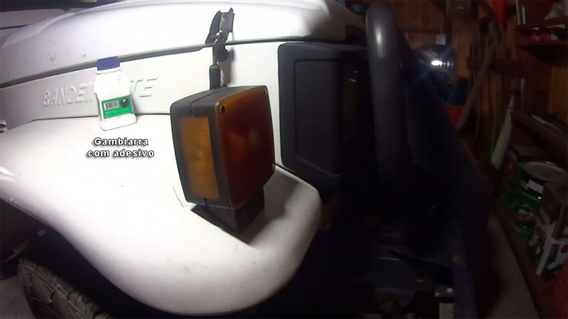

    Tentando uma gambiarra até chegar o par novo.

    Bem lembrado Sérgio
    Semana anterior também enfrentei uns trechos parecidos com o que você citou.
    Notei também que havia trincas na base de fixação da lanterna.
    Provavelmente foi o que ocorreu na minha. A gambiarra está aguentando, espero que segure as pontas até chegarem as novas.
