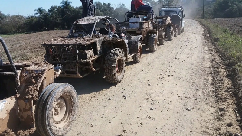

    2ª Trilha da Polenta.
    Limpa-trilha...

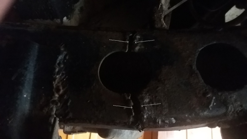

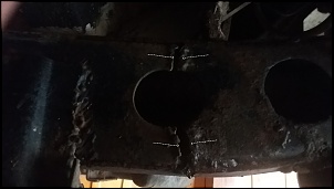

    Chassi com trinca na parte interna.
    Foto ficou péssima, vou colocar a Band na rampa e iluminar o local para tirar outra.
    Na parte externa não há sinais de trinca.

    Citação Postado originalmente por PP5GAS Ver Post
    É uma situação estranha porque a trinca está bem separada.
    Não havendo trinca na parte externa, passa a impressão que essa trinca já existia e teria sido preenchida.
    Creio que o local mereça um reforço.
    Nessa parte do chassi o material é muito solicitado com esforços de tração em viaturas com guincho, sobretudo quando é guincho mecânico.
    HERCÍLIO NETO (Uncle Stan)
    Usuário Avatar de PP5GAS
    14/11/2012
    Rio do Oeste/SC
    66
    670
    Embora a imagem seja péssima, nota-se sinal de solda aberta. Parece coisa antiga.
    Instalei o guincho no início do ano, creio, mas usei pouco e sem grandes esforços.
    Continuando o comentário que fiz no tópico do Imortal, o desgaste acentuado foi por igual nos pneus dianteiros.
    Quando troquei os pneus foi feito alinhamento e cambagem.
    Outro detalhe é que os antigos pneus Kumho apresentaram o mesmo problema, mesmo com rodízio se acabaram com uns 20.000 km mais ou menos.
    Acho que terei de desmontar a Band para ajustar o chassi.
    O problema será apaziguar os duendes, principalmente os da espécie "jaquê".
    Faz uma uma limpeza com esmerilhadeira, faz um furo no começo e no final da trinca, coloca um pedaço de chapa por dentro da longarina e custura com solda que resolve o problema da trinca.
