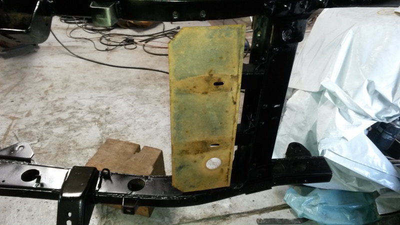

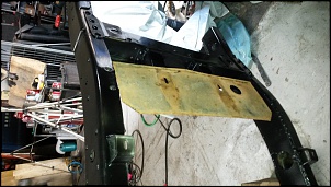

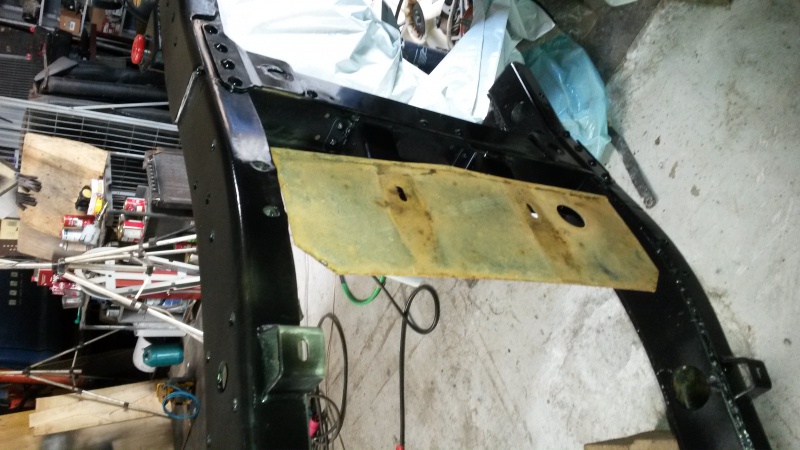

    Band 90 - Voluntaria-20140716_113442.jpgBand 90 - Voluntaria-20140716_113450.jpg essa proteçao peguei emprestado de uma picape 364 militar, acredito que exista para proteger a helice, como é super simples de fazer vou copiar...

    Realmente parece fácil de fazer. Vou trocar umas ideias com o Prof. Pardal daqui.

    Sofiat, você já tentou amarrar a hélice? Digo isso pois muitos carro dá pra segurar a hélice com a mão, isso claro, desligando o motor, e ligando ele segurando a hélice.
    Dudu, tá bonito o chassi!
    Essa chapa embaixo do radiador é original em todas as Bands com motor MB, ela na verdade fica ao contrario do que na sua foto (com as pontas chanfradas pra frente), não sobra nada dela pra parte da hélice!
    Abraços!
    Certa vez a coifa soltou e parou a hélice. Mas perdi uma pá. Provavelmente quebrou no tranco.
    Citação Postado originalmente por Amadeus_band Ver Post
    Abraços!
    realmente a parte chanfrada fica pra frente, vou fazer ela maior ate a parte das correias.. com certeza vai deixar o cofre mais limpo
