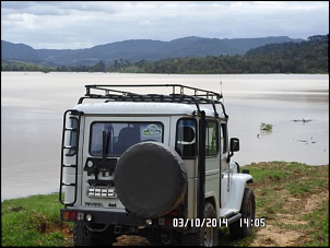

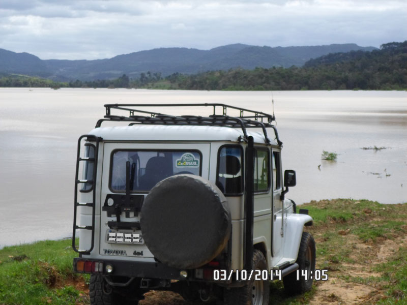

    - Conserto do rádio VHF na Barragem Oeste. A barragem é muito importante para nosso município pois segura grande parte da água evitando catástrofes maiores.
    Quase transbordou
    O lago formado pe4la contenção
