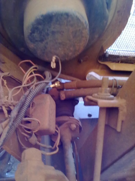

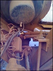

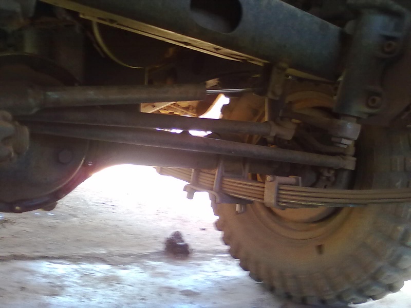

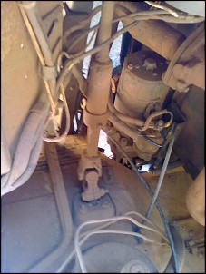

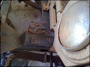

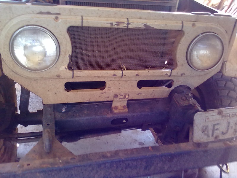

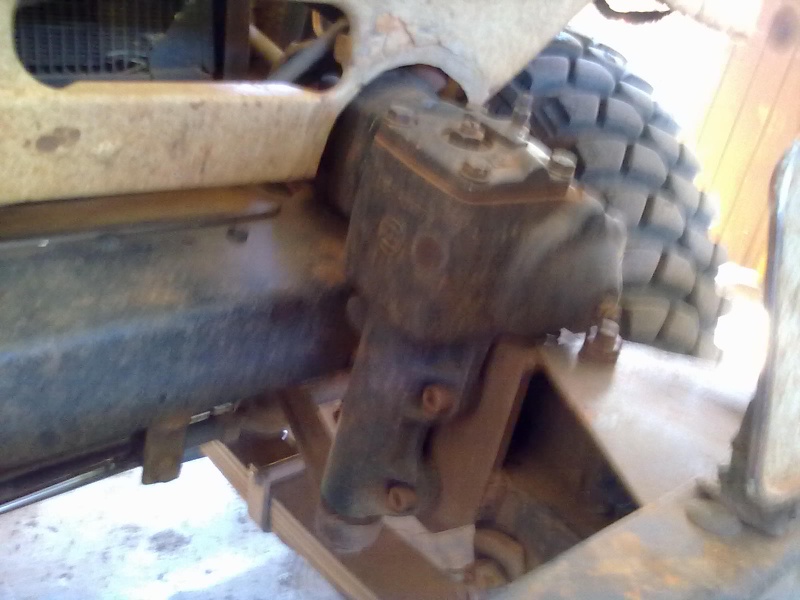

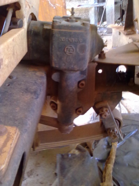

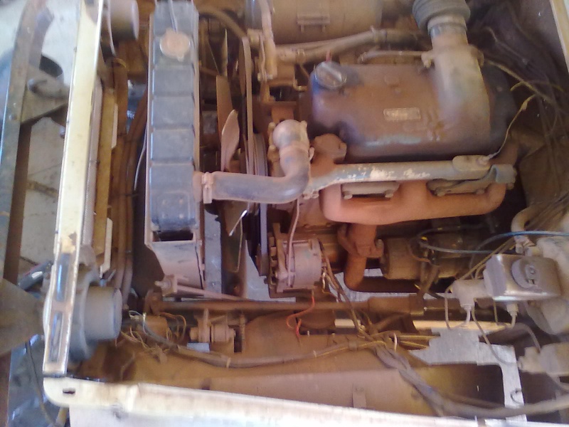

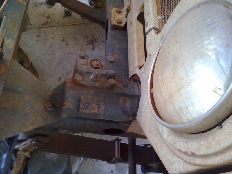

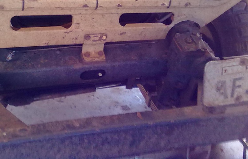

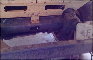

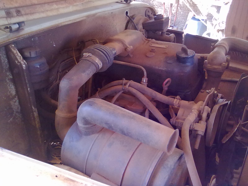

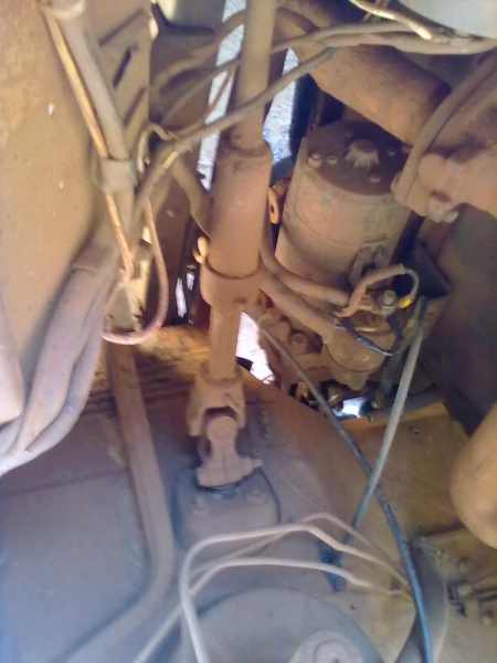

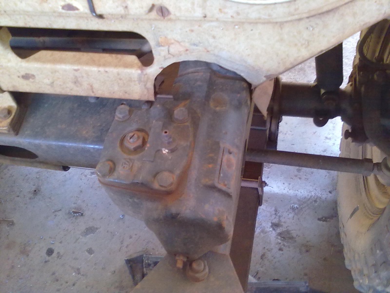

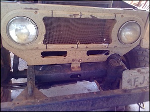

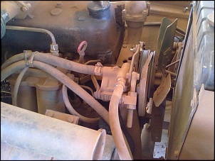

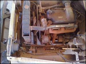

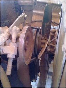

    Aí vai umas fotos da instalação de uma caixa de ômega (acho) numa Band (não sei de quem é).
    DALMO, eu vou instalar a caixa do Dodge Charger (ou seria do Dart??? não lembro) dentro do cofre.
    Dizem que ela é ZF e que o kit de reparo é semelhante ao da caixa da band.

    Luciano, ví sim, desculpe por não ter respondido. É que o cara que comprou as peças da direção que tirei da minha Band está vendendo elas, e eu estou negociando com ele. Vou ver se compro as peças dele.
    Titanium, a caixa de direção do dodge é boa, mas tem dois problemas, é uma peça antiga, o segundo, não eliminam as probleaticas do sistema de barras antigo.
