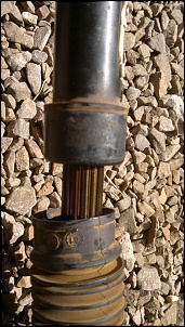

    Oliveira, tive muitos problemas com esse "cardã" quando comprei a band era fixo uma barra com as cruzetas nas pontas dai em um solavanco arrancou da caixa hidraulica e tive uma experiência muito desagradável ao ficar sem direção, depois disso passe por três barras diferentes até acertar uma que não crie folgas, eu trocava usava uns meses e já começava criar folga só resolveu com a barra estriada.

    Oliveira a barra é de caminhão segundo o mecanico que me deu ela, mas já procurei p caramba na internet qual seria exatamente essa barra e não encontrei até tem algo parecido mas igual não encontrei, o negócio é procurar uma barra que seja elástica e estriada para não começar a criar folga com o tempo, a ligação foi feita soldando uma cruzeta em cada ponta (usei as cruzetas da coluda do chevete pois fechava com as estrias da coluna da minha band) não tem mistério é cortar no tamanho e soldar o que pode mudar é alguma coisa nas conexões mas isso se ajusta na hora.
