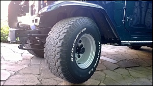

    Usuário Avatar de Radames Menegaz
    20/08/2013
    São Marcos/RS
    77
    Na certa o mecânico que fez essa adaptação não tem experiência.
    Se tiver como mandar umas fotos fica mais facil pra gente tentar ajudar.
    Boa Noite!!

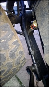

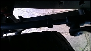

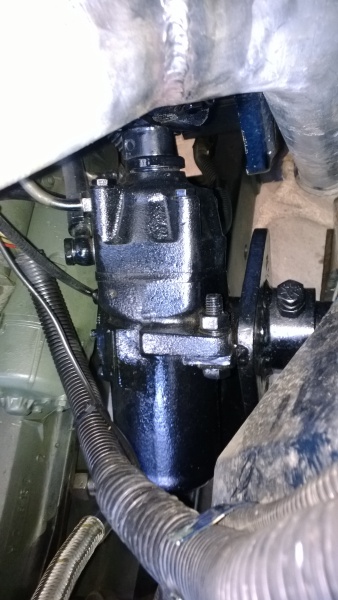

    então vou explicar melhor meu problema com fotos:
    Essa é a band com o volante todo virado, podem ver que o pneu fica com uma distância bem considerável da barra de direção.
    Miniaturas de Anexos Miniaturas de Anexos -wp_20140427_007-1-.jpg   -wp_20140427_006-1-.jpg   -wp_20140427_005-1-.jpg   -wp_20140427_002-1-.jpg
    TOYOTA É TOYOTA O RESTO É DE PLASTICO

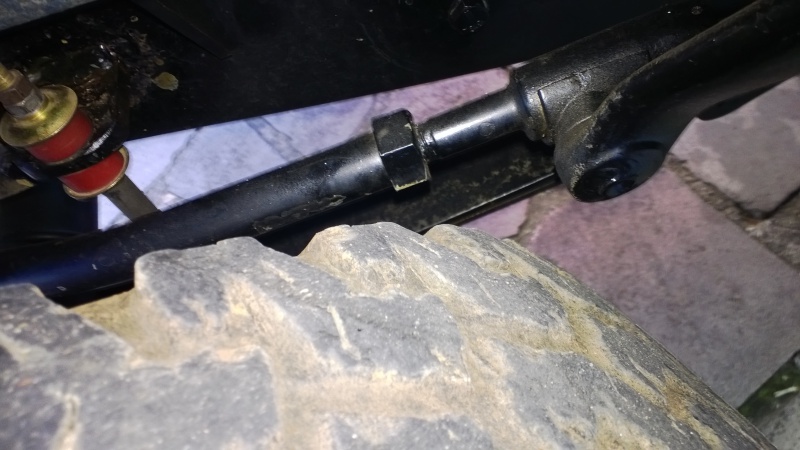

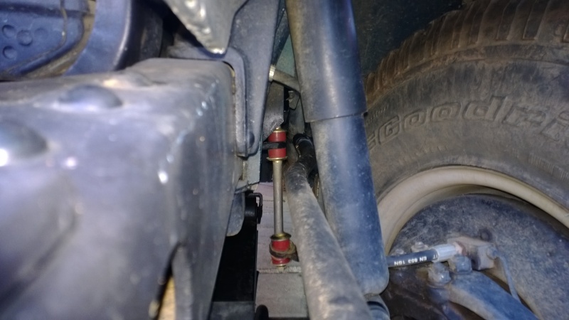

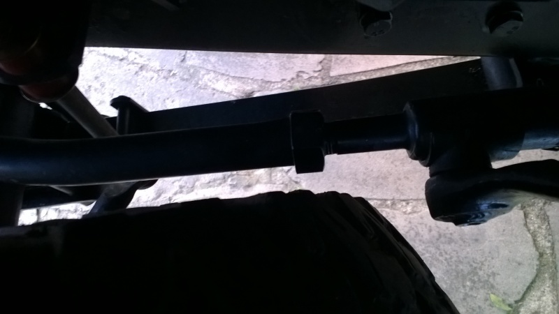

    20/08/2013
    São Marcos/RS
    77

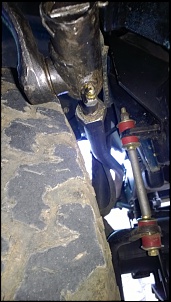

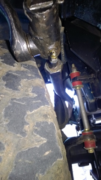

    E aqui com uma pequena inclinação!! pode ver que o pneu fica bem proximo e com qualquer inclinação acaba pegando na barra de direção
    Miniaturas de Anexos Miniaturas de Anexos -wp_20140427_010.jpg   -wp_20140427_011.jpg   -wp_20140427_015.jpg

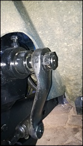

    20/08/2013
    São Marcos/RS
    77

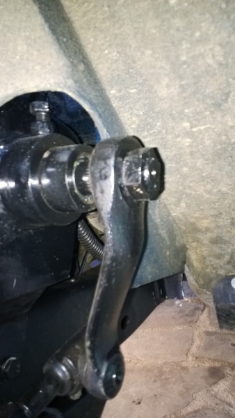

    estou usando o braço pitman original da direção mecânica!!!
    será que resolve se eu substituir o braço por um mais inclinado??

    Radames,
    Esse final de semana fui manobrar a minha toyota, que também tem uma caixa de dodge instalada na posição original, e acho que aconteceu o mesmo que na sua.
    Vazamento de fluido e, consequentemente, perda da DH (ficou pesada).
    Para piorar, acho que o braço pitman está pegando no suporte da caixa.. ele foi modificado por um torneiro mecanico para deixar o varão que liga o pitman ao "chifre de carneiro" (aquela caixa central que fica no chassi, que também faz parte do sistema de direção) mais próxima ao chassi, de forma que não pegasse no amortecedor...
    Sabe dizer qual o código do jogo de reparos ou saberia confirmar se é realmente o mesmo da toyota bandeirante, como foi dito naquele tópico antigo!?
    Obrigado!

    Titanium, comprei o conjunto de reparos da direção original da toyota bandeirante para fazer a manutenção, mas segundo o mecânico os dois retentores do eixo são diferentes então ele mesmo fez a troca pra mim sem custo.
    Não posso confirmar pois pra todo mundo que pedi os retentores são todos iguais.
    É muito importante mandar fazer um banho de cromo duro se o eixo estiver um pouco danificado.
