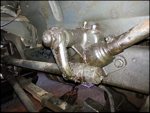

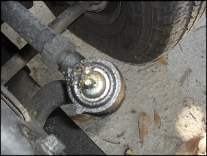

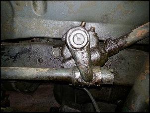

    pagando a dívida, mais fotos da DH já funcionando numa boa. Rodei 560Km e sem problemas com a DH ou alternador de 120 Amp.

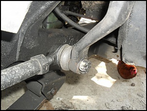

    -braco-pitman-1.jpg braço Pitmam,
    -ponteira-dir-19mm.jpg Ponteira Direção Toyota 17mm,
    -ponteira-braco-pitman-hilux.jpg Terminal Direção Hilux +97 ext curta,
    -suporte-soldado-dh.jpg DH montada.
    Não encontrei nenhuma numeração do braço pitmam, mas é o mesmo que estava instalado com a Direção Mecânica.

    a Hilux que você se refere nas fotos era diesel ou gasolina, te pergunto isso pois fui comprar os terminais e o cara me falou que tem diferença

    Carlo, esse pitman é o da Hilux????? Pois pela foto você eliminou o contestado terminal de castanhas, pois vi há uns tempos em outro tópico que o pessoal está levando o pitman da band em um torneiro e fazendo um furo cônico, para adaptar um terminal igual aos do braço auxiliar e não mais usar o sistema de castanha.

    Ardidas, Sergio C e Fband,
    O braço Pitmam foi cortado e soldado com solda ming: a parte de cima é do original da DH do Dodge pois casa as estrias e utilizado a parte inferior do braço mecÂnico da Band e feito furo cônico para receber o terminal da Hilux. Pois isso o angula mais acentuado.
    " Pra usar terminais comuns é só fazer um furo cônico mesmo ? " - Sim, só atente para o diâmetro do terminal que irás utilizar!
    Aonde realizei a instalação da DH na "Toyomar", o Marcelo/Marcos já fazem esse tipo de adaptação a mais de um ano e não foi reportado nenhuma falha. Quanto a durabilidade dos terminais em função de folgas só poderei dizer com o tempo de uso. Até agora já rodei quase 2.000Km desde que deixei a oficina na primeira semana de Junho.

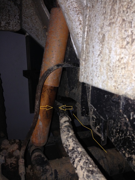

    Bem, te perguntei sobre o Pitman pra saber se você tinha esquentado ele e feito a curvatura com ele quente e depois dado a têmpera com cal/óleo.

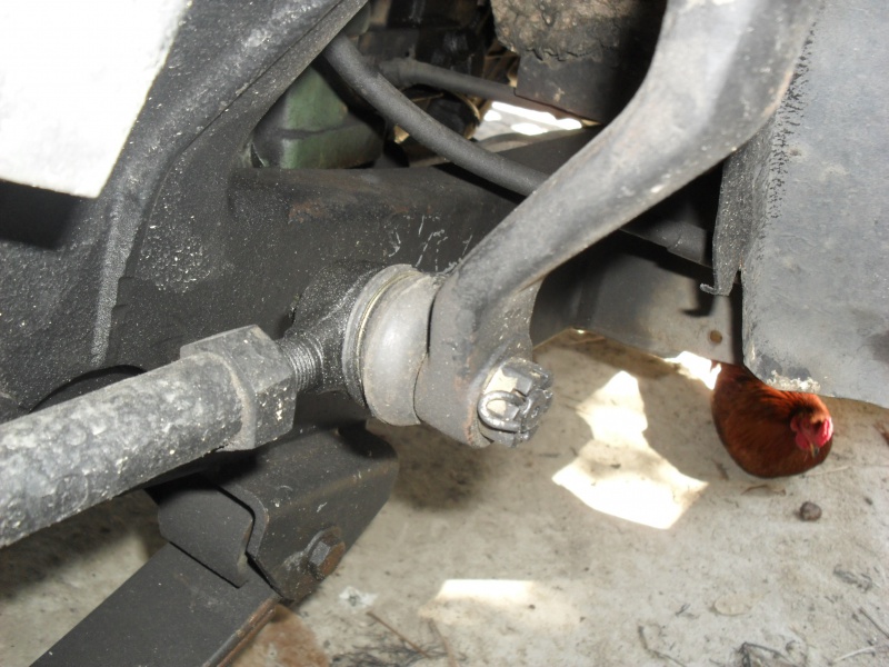

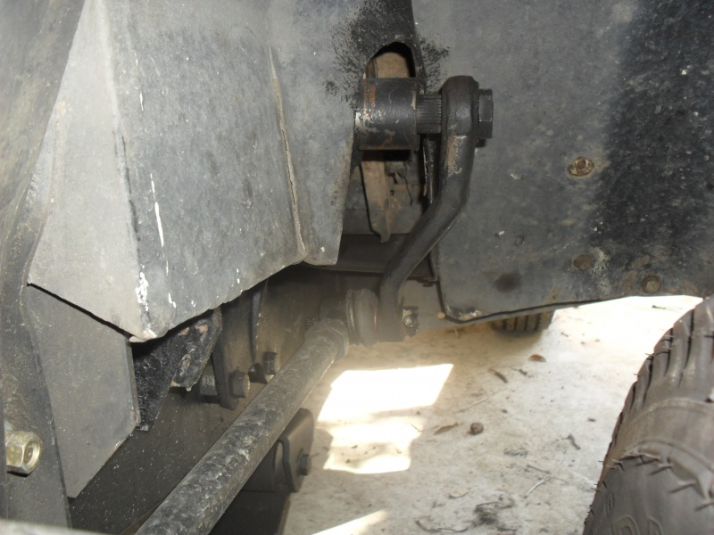

    Eu instalei a DH da F350 no local original, porém o Pitman original da F350 ficou um tanto que avançado para fora, em direção a roda. Mesmo tendo feito desvio na barra de direção lateral, ela continua tocando levemente o amortecedor.
    Pretendo entortar o Pitman em direção ao Chassi através de aquecimento. Ainda estou avaliando.
    Fotos:
    Ahh, e instalei um terminal da Band com rosca inversa no lugar da castanha. O torneiro se encarregou de analisar e fazer um furo cônico com uma bucha de metal cônica. Ficou muito bom. Agora só ajustes na barra ou no Pitman.
    Fotos:

    RADAMES, desculpe o atraso: Terminal direção hilux +97 ext. curto, código 45046.39385 custo 46 pilas na tracaomania de Friburgo/RJ. Eles te mandam por correio.

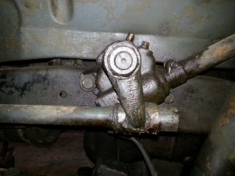

    Peço ajuda aos experientes e anexo fotos para que voces possam entender como ela funciona.-20140726_085526.jpg

    JLJR,
    o que vc chama de setor nos chamamos de braço pitman e no meu caso foi cortado a ponta que engata na DH, devido aos dentes de encaixe e o braço utilizado foi original mecânico da Band. Foi utilizado solda miq pois os materiais são de ferro fundido. Já foi dito nesse tópico calderar o braço pitman e angular até a medida ideal naquela instalação. Não sei como se faz essa calderada, mas quem trabalha com fundição pode dar uma ajuda. Vc é de PA e tem a Escola Técnica de São Leopoldo, setor de mecânica que pode te ajudar. Já faz mais de 30 anos que passei por lá e infelizmente não tenho a quem indicar.

    Teoricamente é possível, pois vira para o mesmo lado.
    Mas note que o pitman do Dodge é bem curvado para dentro, então pode precisar de alguma modificação.
    Voce ainda pode substituir o terminal castanha por terminal rotulado.
