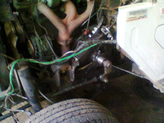

    Citação Postado originalmente por Carlo Pecca Ver Post
    Marcio Natal,
    o retrabalho foi corte no pitmam que veio com a DH, não era original do Dodge, foi cortado a 45 graus e soldado um outro pedaço de braço de forma a dar angulo e substituído a ponta do braço boca de lobo por um terminal da hilux, em função da rosca fina existente. Vou colocar mais fotos mas só poderei ir lá no próximo Sábado. Moro no Rio e a oficina fica em Nova Friburgo (130KM +/-).
    Parabéns Carlo, está ficando muito bacana! É coisa para o dono usar!
    O terminal da hilux, é o do pitman dela mesmo? E a junta elástica quando for lá na oficina, descobre pra mim qual está usando. Um abraço e boa semana.

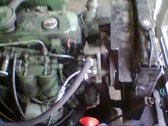

    Oi pessoal também estou na processo de instalação, essa semana já foi instalado a DH do Dodge. Levou um tempo maior em função de ter que fabricar polias, vejam:
    Anexo 462333 foi necessário fazer um reforço junto do calço do motor pois o suporte original é de uma antiga Band e ficou muito fino, assim o Marquinho achou melhor garantir mais rigidez na DH.O braço ptimam foi retrabalhado para dar angulo de entrada. A foto foi tirada com celular por isso baixa resolução. No próximo fim de semana passo por lá tire melhores fotos.
    Carlo, será que você consegue a foto do braço pitman para próxima semana?

    Citação Postado originalmente por Radames Menegaz Ver Post
    Radames,
    estou aguardando o termino dos serviços para apanhar a Band. Assim que a oficina ligar dando OK, eu subo para Friburgo. Na semana passada que estive lá, o Marquinho disse que o torneiro mecânico pedia três dias para preparar as peças e que no meu caso tinha que fazer nova base de fixação e polia para o Alternador de 120 Amp, pois o que levei, a base é diferente.
    Assim espero que fique tudo para este Sábado. Vou tirar fotos de tudo que foi instalado e depois coloco aqui explicando os detalhes. OK?

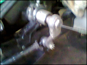

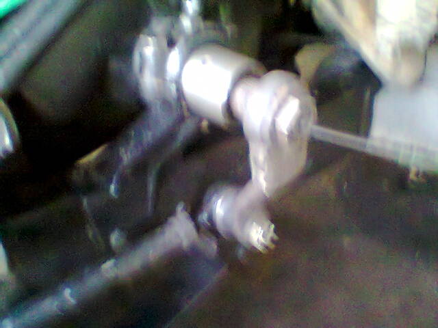

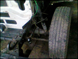

    A ponta do lado do braço pitmam foi colocado o "Terminal direção Hilux +97 ext curto" e na outro ponta, a "Ponteira Direção Toyota 17 mm" . Vejas as fotos:
    A Band continua na oficina pois a DH deu o fora, começou vazamento no retentor e a bomba resolveu chiar!
    Radames,
    Carlo, foi feito uma solda para união das duas partes?
    ou fundiu os dois materiais? pois ambos são de aço fundido!

    Radames,
    as pontas estão rosqueadas e travadas por contra porca. Na próxima semana vou a Friburgo e tiro melhores fotos, ok?
    Radames,
    Okk Carlo, mas esse braço é o original da band??
